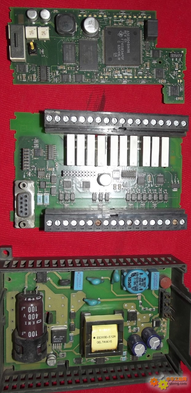

这就是CPU224的上中下三块板;
楼主的故障基本上最上面这块板挂了;

我想大概也是这样,也就是最上面的板最不好修呀
