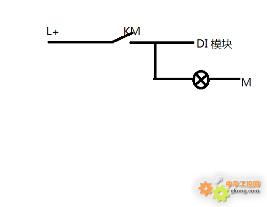

原来设计,接触器吸合信合进入PLC ,然后PLC 输出模块在输出来带动指示灯。为了节省输出模块的点,请问这样设计合理吗》

这么做没毛病,可以。相当于对DI并联了一个阻抗。就是使L+多增加点电流而已,负载比以前重了。

当DO由于各种原因无输出时,指示灯也是有可能亮的。

同意2楼的观点

指示灯指示输入端信号比较合理

这可能还要看设置目的是什么,是指示KM的状态还是其他。

如果指示短路的该怎么办呢?

km坏了就一直指示了

回复 #2楼 hwl123
为什么会亮???有没有好办法解决

回复 #1楼 kdrjl
版主 有朋友说 可能会出现 接触器不吸合时 指示灯也亮
