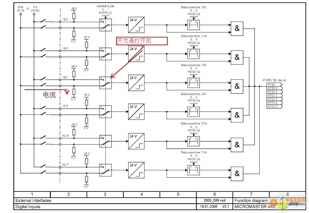

#10楼
作为动作条件输入指示可以,作为输出条件就不太妥当了

#14楼
输入信号和指示灯最好分开,如果灯泡短路会对输入点造成损坏

#15楼
直接连KM不是更便捷,多此一举了吧

#16楼
回复 #15楼 gk_0
因为指示灯和PLC  是在一起,接触器在其他地方,如果按您说的话,需要多放一颗线。我们要考虑成本

#17楼
这也省到家了
还是上中继好些!

#18楼
回复 #9楼 woshigoutou
可能吗?给你看一个实例:
想指望从变频器的端口向外流出电流嘛?那是不可能的。嘻嘻。看看吧,这是西门子的MM4系列的变频器开关量输入端子功能图。那个电阻改成了灯泡,不是一样的吗?
不要听说,要自己看,自己分析,别人说的仅作参考。自己要经过思考,自己下结论,然后自己亲手试一试。验证自己的分析。这就是学用结合。

#19楼
可以用、不过有多余触点的话分开要好点
