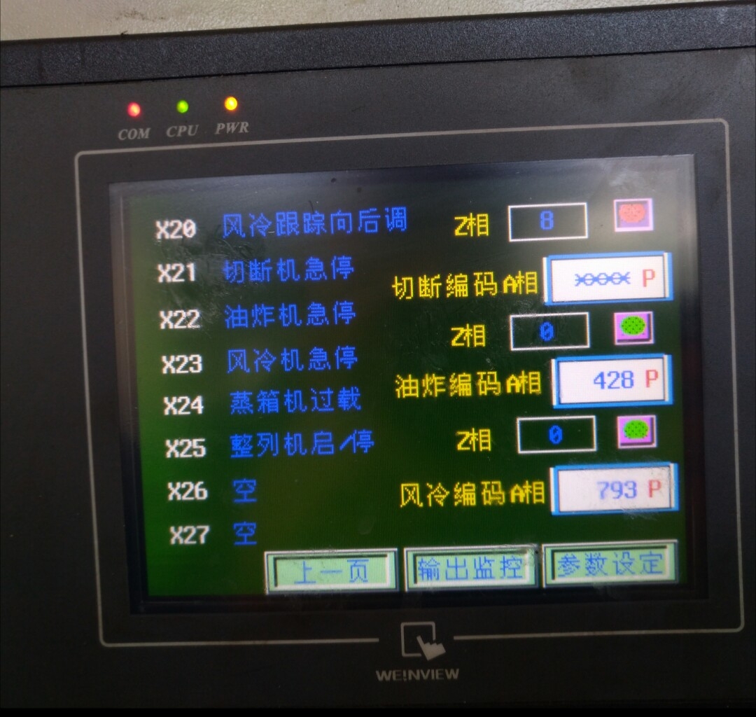

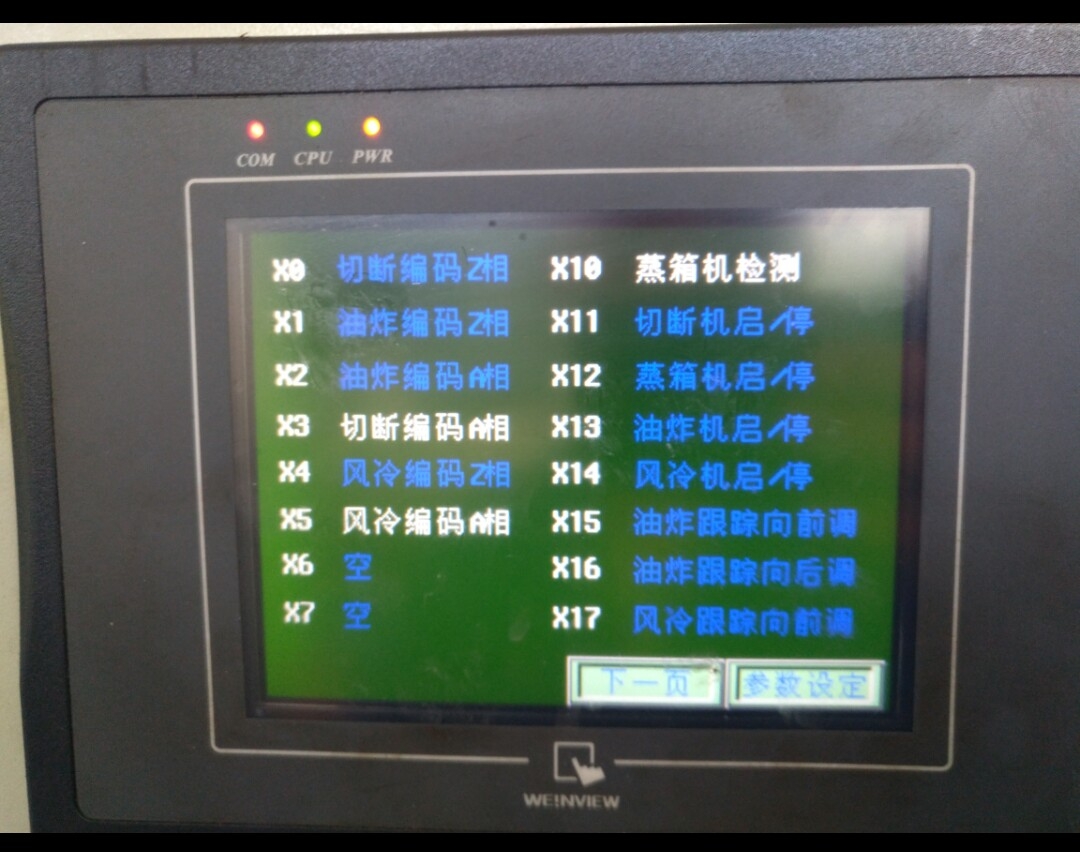

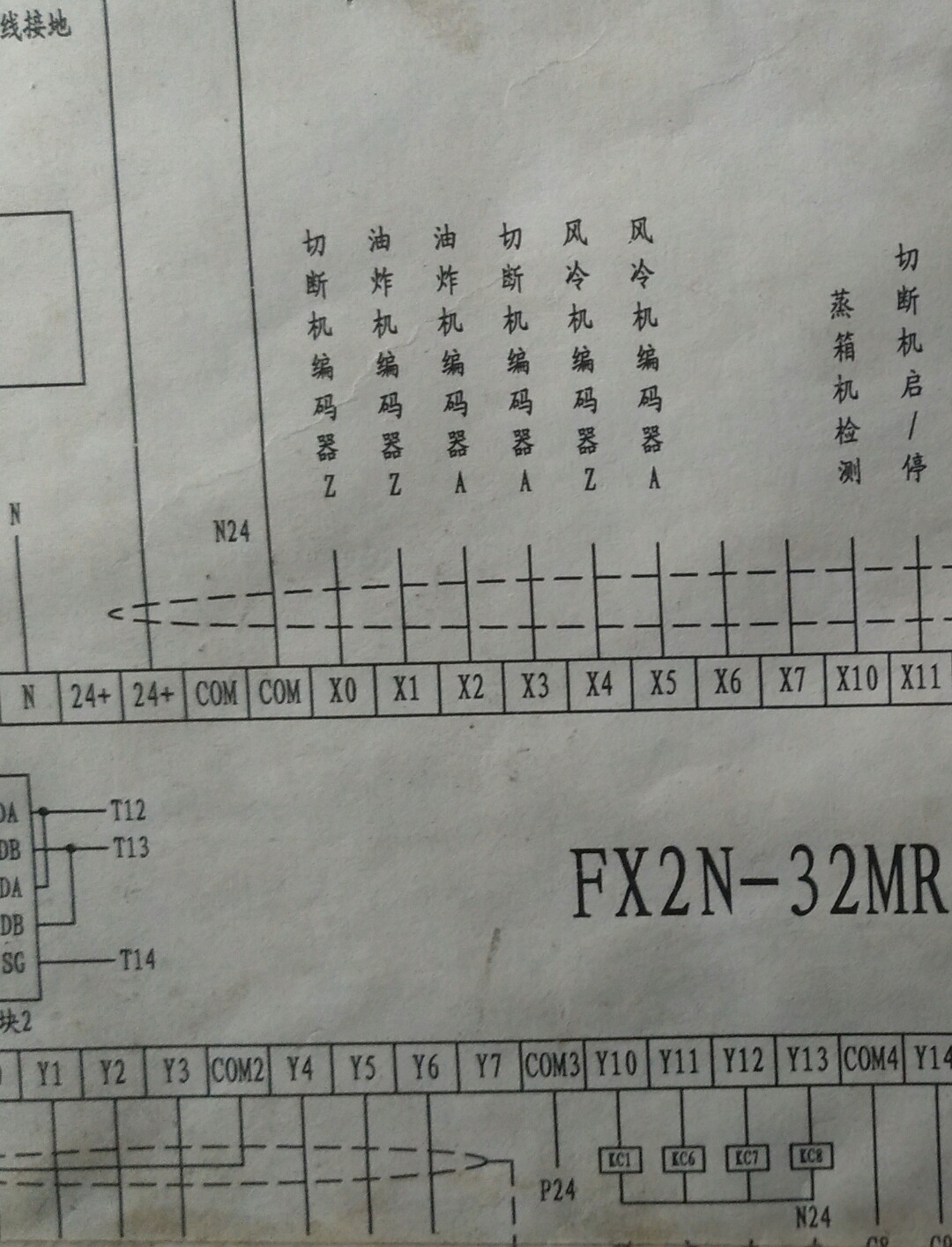

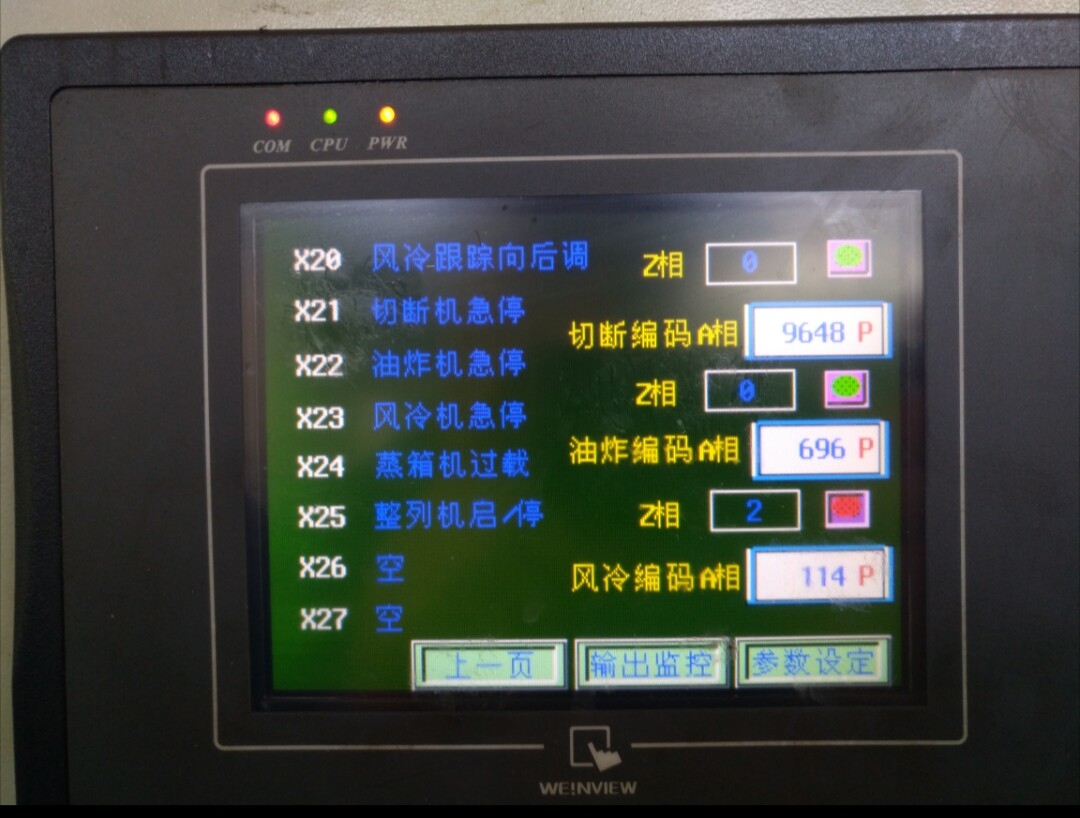

fx2n32mr的plc,e6bc-cwz6c 1000的编码器,方便面生产线上的,现在油炸和风冷机不同步,运行监控显示如下,各位给看看,问题在哪里啊?切断为什么数值这么大呢?
编码器换过了。

MT506的屏;
编码器有几个?

切断一个,油炸一个,风冷一个。现在主要表现在油炸和风冷不同步,切断之后油炸再后面风冷。

单相高速计数?

编码器一圈脉冲1000,油炸,风冷都在1000以下,可以理解,可是为什么切断到9000多了?接线都检查过了,z相也没问题,油炸和风冷机变频也好像在时时调整。问题在哪里呢?

那你有观察过正常开机时候是多少吗?

没有,我来这个厂子,已经这样了

有类似的设备可供参考吗,没有你就要摸工艺咯!

三条线,三种柜子。两个是后来改过的,这个柜子08年出厂,厂家都找不到了。
