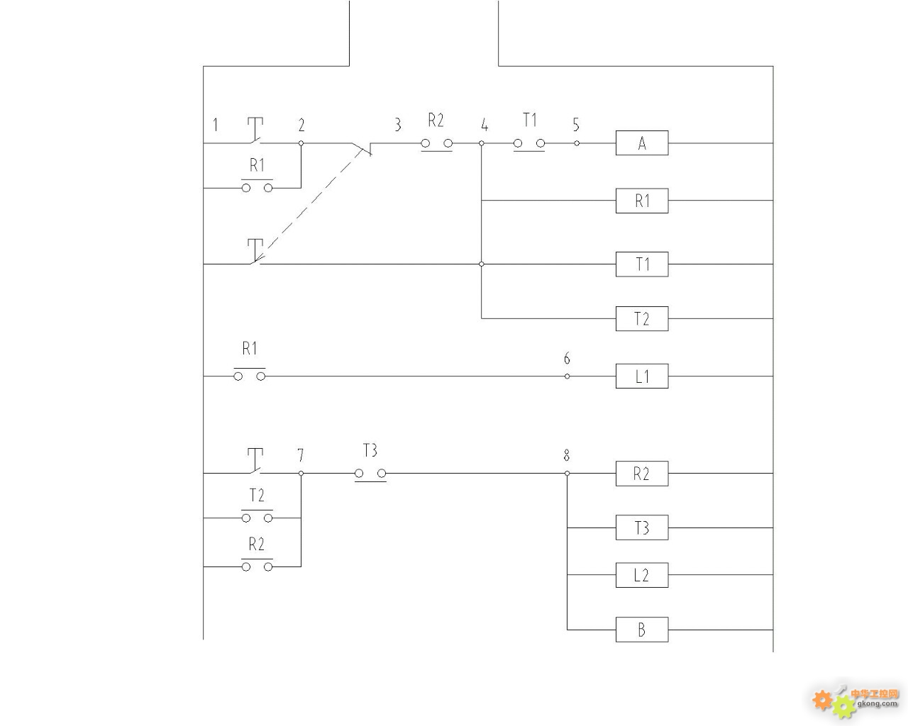

电路图中R,T是继电器,A,,B是什么东东

若能说明是哪里的图纸,什么设备的图纸,可能能够更好地识别。

接触器?

是通过继电器控制电磁阀的,气压通过电磁阀进行压力试验的这个图应该是最老的电气符号了,

图中R,T,A,B,各代表什么东东,什么电器,这图太老了,原理时间继电器控制中间继电器,常开常闭,中间继电器控制电磁阀进出气进行压力试验时间到自动停止试验试压

是不是指示灯

这个好像跟老不老关系不大,关键是需知道,这图纸是哪里来的,是否规范;用的(或参照的)是国内还是国外的标准(例如设备是哪里产的),有不有对应的设备,了解该图纸的目的是什么。
若用到了JS14S(5楼),再老也老不到哪里去;所给出图纸,是不是重新绘制了的,是否完整,依据的是蓝图还是手绘草图、或是摘于说明书等。
若有实物,对照实物即可查明。

这是半桶水的电工自己胡乱画出来的东西,只有绘画这个电路的人才懂。
如果是旧标准的图纸,那些字母应该是汉语拼音字母第一个字母,应该很好理解。
可是,图中既有旧标准符号,又有新标准的符号,文字符号更是乱七八糟,不知所云。
除非楼主根据现场实物逐个对照,才能知道那些符号和文字所表达的什么意思。
