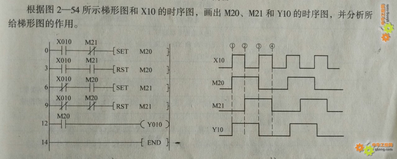

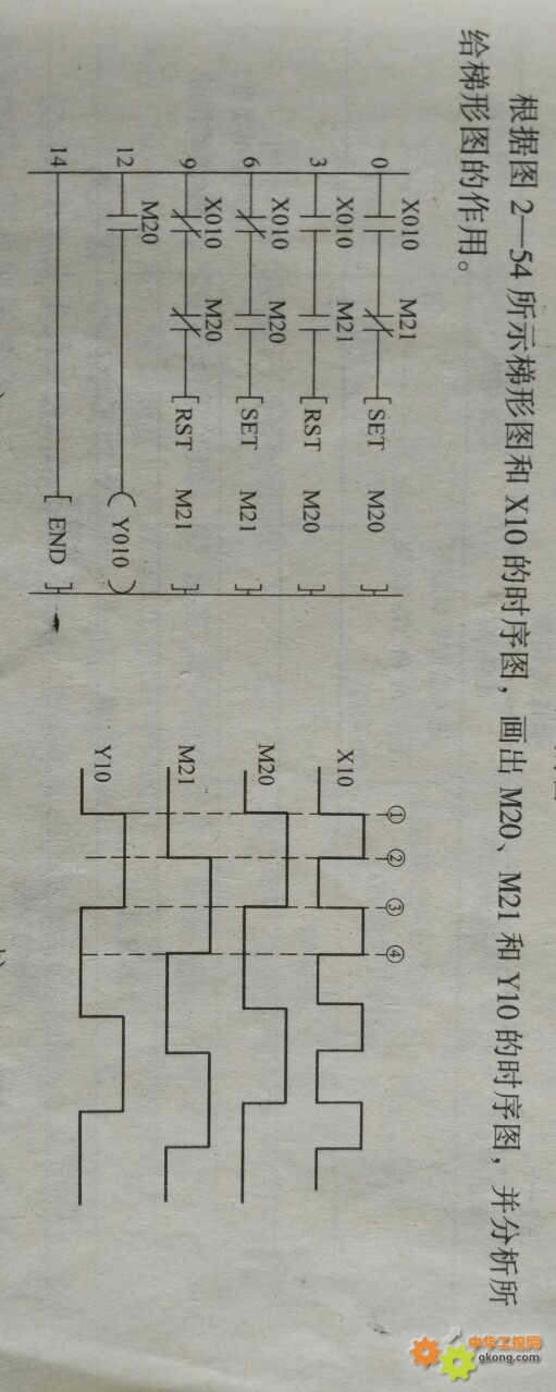

我是个菜鸟,问一下论坛里的大侠,梯形图我还勉强能看懂,可是这个时序图怎么看啊??

发表于:2016/7/28 7:15:31

发表于:2016/7/28 7:55:25
高电平低电平,可视为高的部分为ON,低的部分为OFF

发表于:2016/7/28 7:59:47
看时序图可以拿一根卡片挡住不需要看的地方,就可以看到某一时刻各个参数的状态了。

发表于:2016/7/28 8:10:35
每个时钟周期从上往下看,从输入得到输出,比如第一周期,m20满足x10和m21的条件,被置位,输出y10.

发表于:2016/7/28 8:19:20
就是代表0和1.

发表于:2016/7/28 9:11:39
应用场景例:
X010 普通按钮
Y010 照明灯
按钮按下:灯亮
松开按钮:保持灯亮
再次按下按钮:灯灭
松开按钮:保持灯灭
4632

发表于:2016/7/28 13:13:02
单按钮控制启停、基数启动、偶数停止。

发表于:2016/7/28 14:49:37
这样的程序编的别扭。不适合理解
