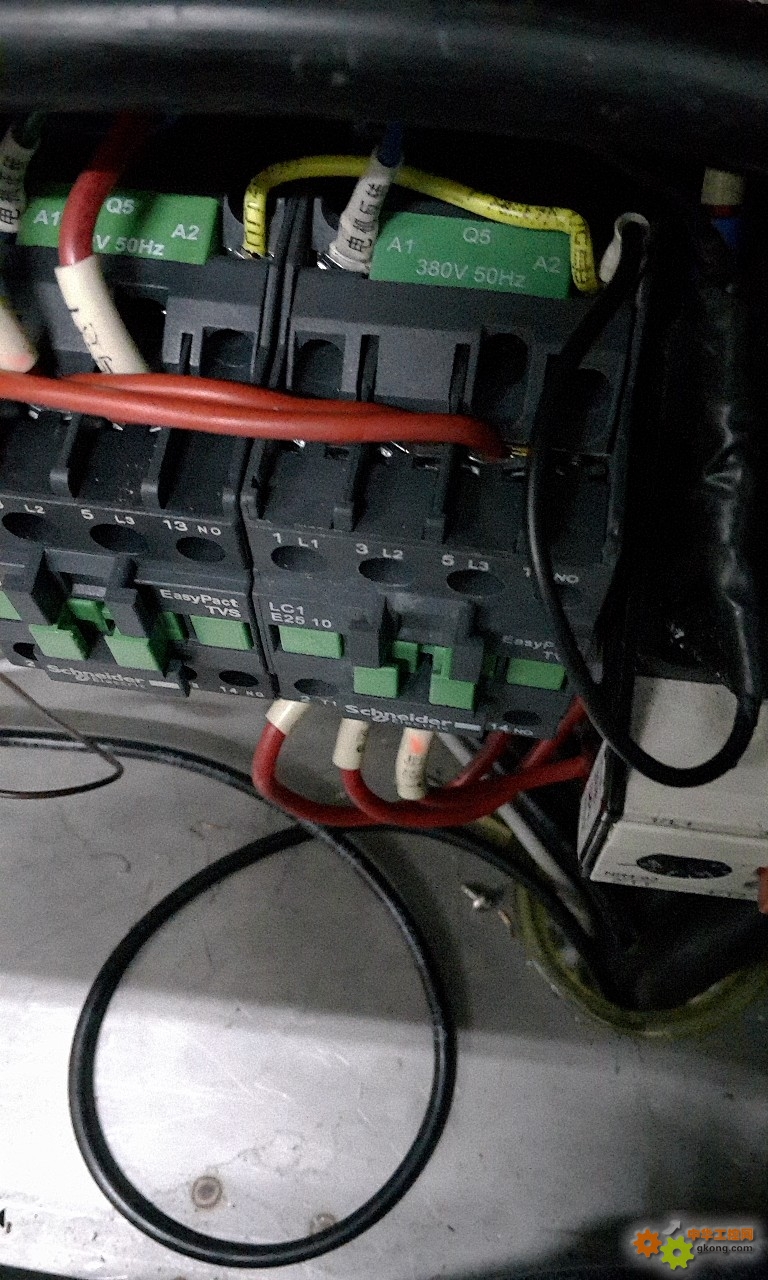

接到两个交流接触器线圈的电压是都是220V的,但用的是线圈电压380V的,居然还正常的用了一段时间!两个交流接触器是用来控制电机正反转的,现在有一个吸合无力但人工推一下就可以吸合,有一个正常吸合,为什么会这样呢?

电磁铁刚好吸合了,你手推的那一下也算是助力,呵呵

本身的供电规格不对就是一个错误,而去钻研错误造成的现象并没有多大意义。

好像少一根火线

这种情况我也碰到了好几次,有时能吸住有时不行,开始还以为是哪里接触不好,后来知道了,现在碰到这种情况首先就看电压对不对。这其实也好理解220V也是能产生磁力的,只要产生的磁力大于弹簧的力就能吸住了,有时可能电压低一点力不够,也有可能接触器使用时间长了有阻力。

按规格使用吧

用的时候肯定吸合时间不长,长了肯定会烧。

吸合力不够啊

还能这么玩,装的人是个二把手吧

上传的图片是更换过的接触器?线圈是380的啊
