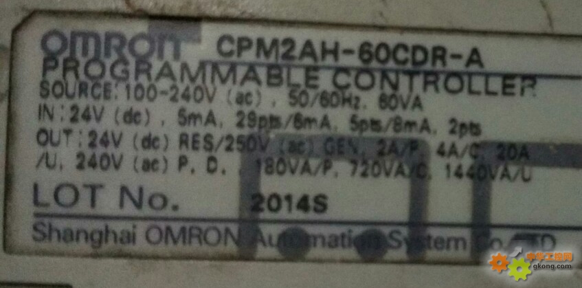

各位老大们,谁有这个“欧姆龙”的编程工具,给一个!!!谢谢啦!!!

CPM2AH,OMRON的CX-P V3.0版本就支持了;
编程时选CPM2*

别乱吓唬人家新手;
这款PLC上自带一个RS232接口的,所以数据线根本不是个事;

CPM2AH专门针对中国市场推出的PLC.自带232串口,可以自己做根线
