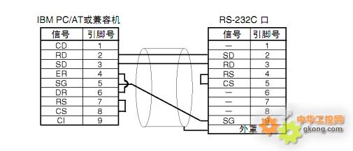

照这张图试试。
施耐德电气ATV71变频器在分切机控制中的应用
