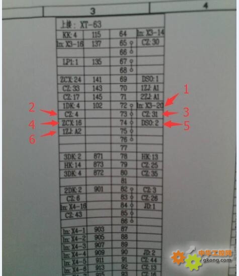

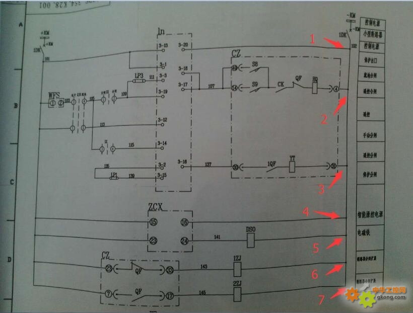

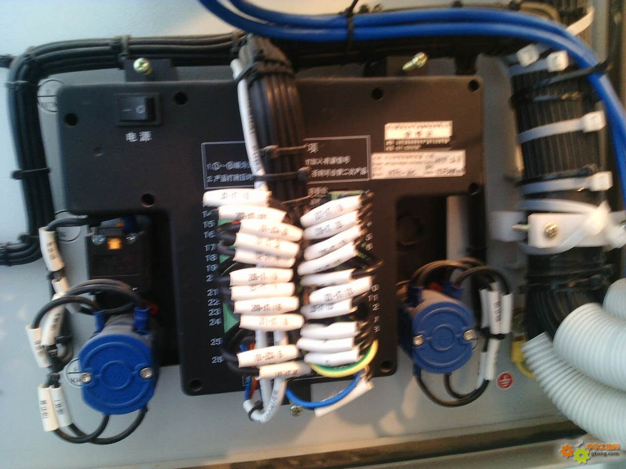

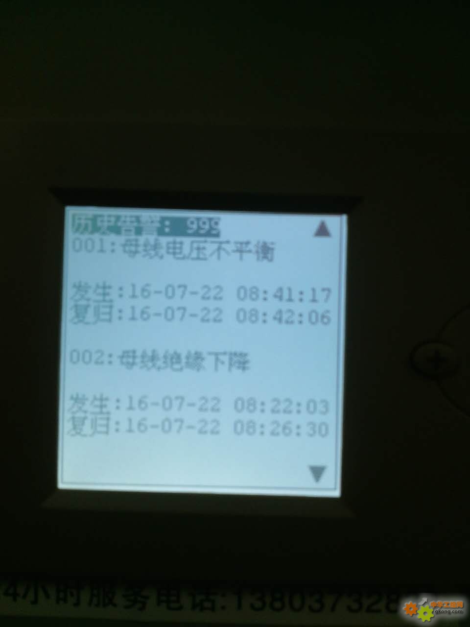

最近二次室的直流屏总是报母线绝缘下降 或母线电压不平衡故障,查到1#光伏进线柜 直流母线时,发现将开关柜的MFK-ZC开关柜智能操控装置各插接头依次拔掉,都不会销警,只有将直流220V断路器分断后故障才会销警 。
先将该断路器分断 ,然后只摘掉其下口正极接线,几分钟后,报母线绝缘下降 ,将断路器分断 销警,再重新合上,几分钟后,直流屏报母线电压不平衡,再次将断路器分断 销警,将正极复原,负极摘掉,重新合上断路器 ,2个小时后没再报警 ,初步判断是负极绝缘不利 ,重新将负极复原,从上午9点多至整个下午都没报过警 ,继续观察中。

断开后测一下绝缘是多少?
再看看设置绝缘限值是多少!

将直流断路器分断后,测量下口正极和负极对地的阻值都在无穷大,正负间的电压是对的。
