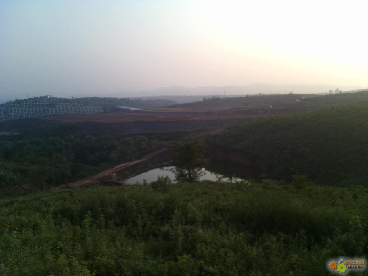

大雨过后,昨天是大晴天 ,发了高达6万3千多度电 ,今天上午有大雾 ,发电就比不上昨天 了。

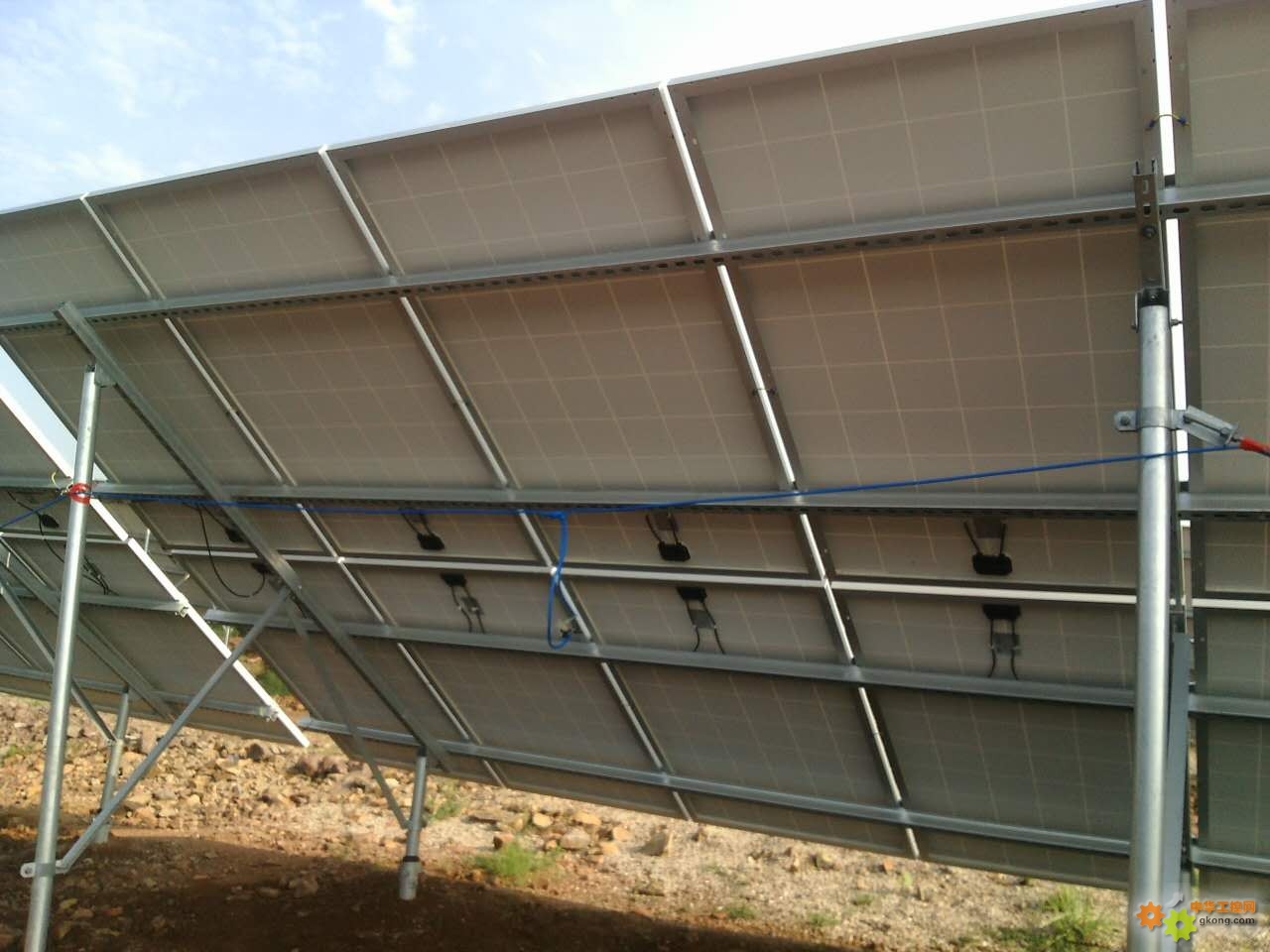

上午,将104高压柜中之前拆下的怀疑漏电线路(保护装置线号3-20线和航空插头CZ的两棵线即CZ:4和CZ:31线,共计三棵线)复原 ,看完图纸后,突然想起山上的重瓦斯信号 在山半腰有接头,很可能接头受潮引起母线绝缘下降 ,当然,这两棵线中没有直流操作母线220V的负极102线,而是正极101线和115线,它是将重瓦斯信号接在了手动分闸线路中,那是不是报警也与此有关呢?在和同事巡视现场的时候 ,顺便将接头固定在太阳能板下面,可以避免雨淋 的地方,看下次下雨是否再报母线绝缘下降 或母线电压不平衡故障了。

昨天吃完午饭的时候 ,天空布满了乌云,轰隆轰隆的几下雷声过后,就下起了雨,直流屏又报起了警,我打起伞直奔山上的十号箱变附近的重瓦斯信号线的接头 ,发现 这个接头因为昨天已经被固定在了太阳能板子下面,没有被淋湿 ,于是用胶布重新缠了一下,回到了站里,但我还在想,外面这条重瓦斯信号线一定是有地方漏电 ,回到站里,果断建议将接到104光伏进线柜的临时重瓦斯信号线拆掉试试,外面正在下雨,看是否还报警 。雨一直下着 ,但直流屏没有再报警 。

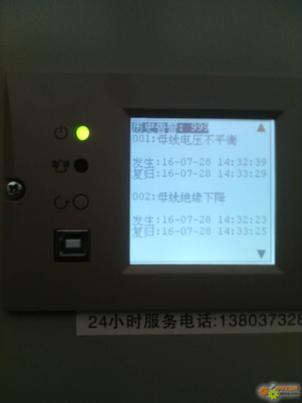

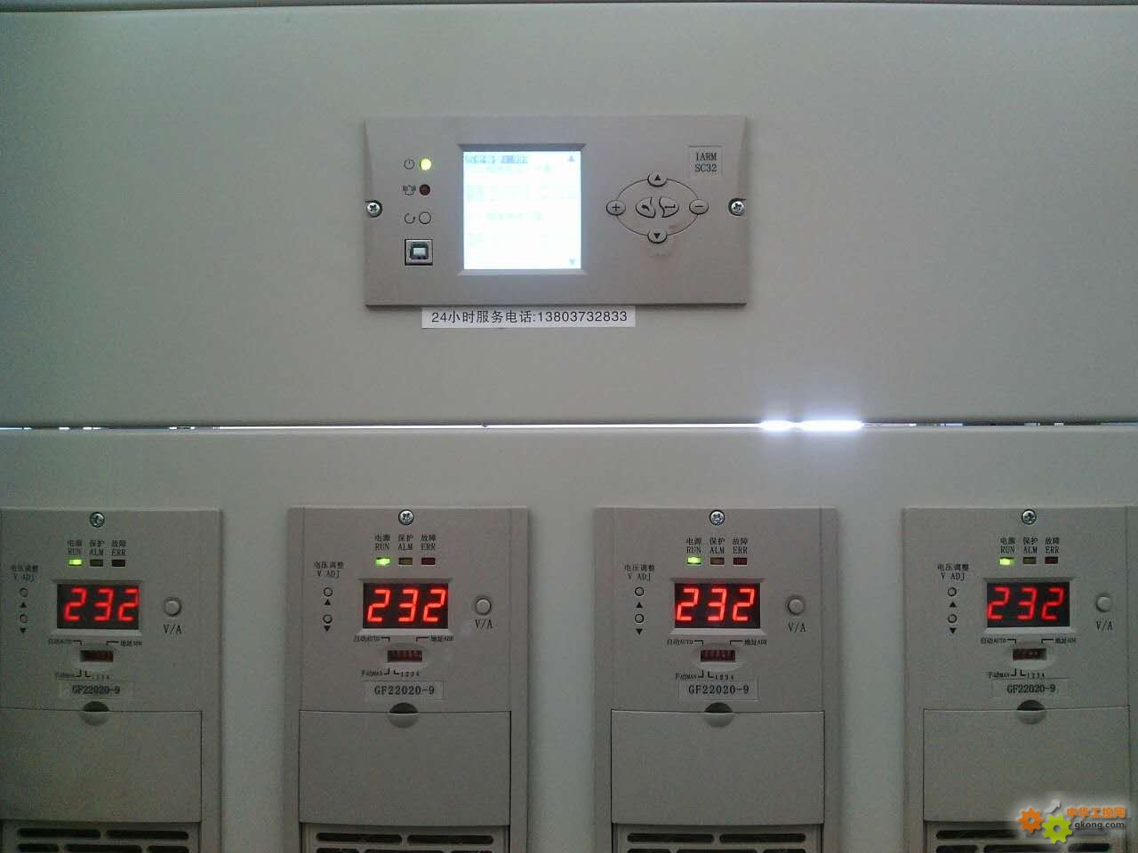

今天 巡检时翻看了直流充电柜的触摸屏的历史报警 , 7月28日下午2点多那次报警果真是最后一次报警。
