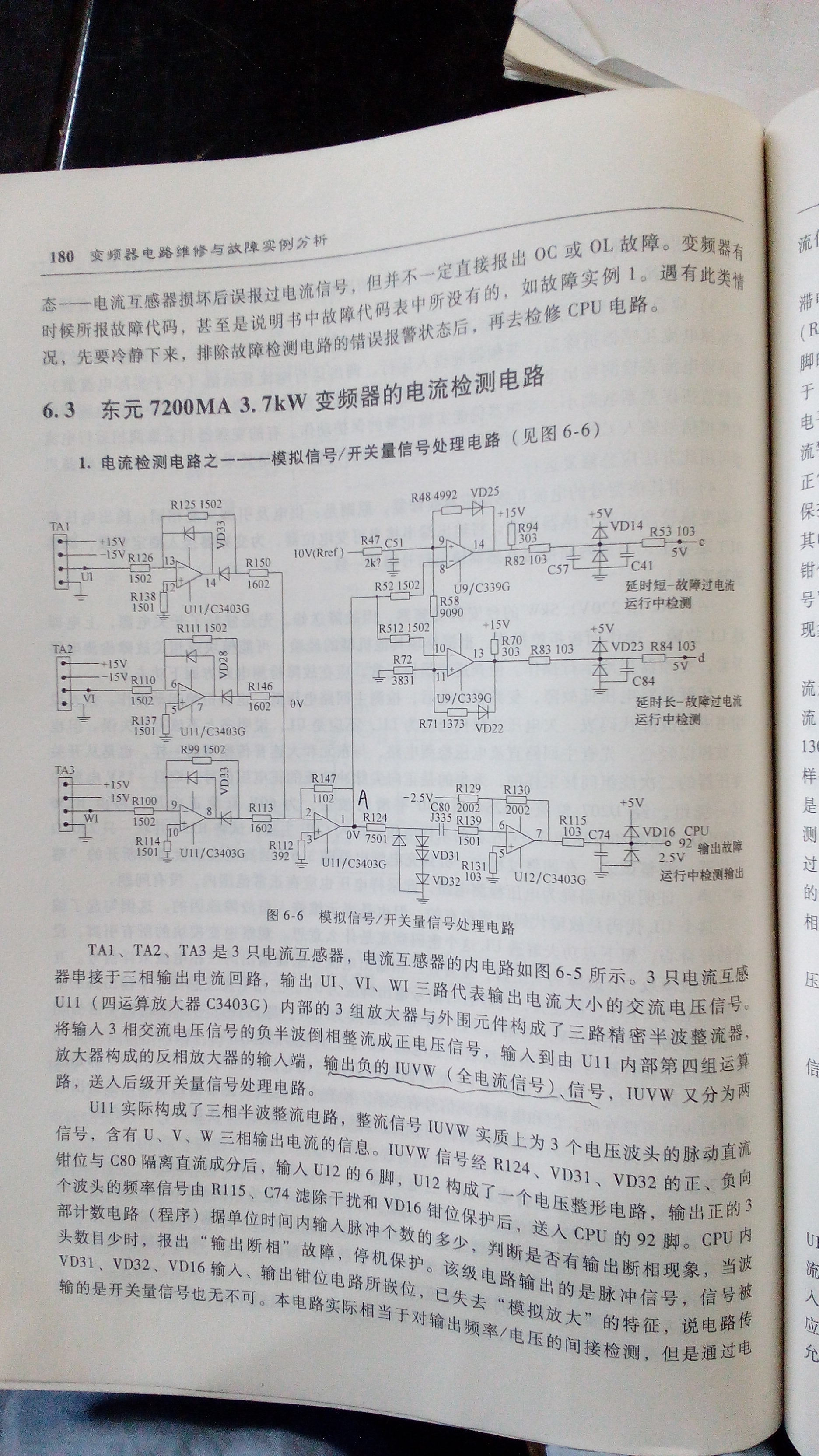

首先声明本人不是来踢场子的,只想和大家交流经验,共同学习。相信很多老师们看过咸工所写的《变频器电路维修与故障实例分析》一书,本人在看过这本书之后,发现里面有很多的错误之处,不知是印错的还是书是盗版的。希望咸工看到后能专门开一个帖子来指正书中的错误之处。在此,先附上一例。
   在第180页,东元变频器电流检测与处理电路一章中,我发现很多的不妥之处。
   1:书中说将输入3相交流电压信号的负半波整流成正电压信号,但根据电路图看应该为精密正半波整流电路,而不是负半波整流。
    2:图中的A点即书中所说的IUVW信号为负的全电流信号,注意电压为负,但在右上角的电路中,分别经过两个电阻接到了运放的反相端,同相端接的是基准电压10V的分压点,这样来看,电流越大,即A点的电位越负,这样就永远也不可能比同相端的电位高,所以运放的输出端就永远也不会反转。
    以上是我对次电路提出的两点质疑,请老师们指正!

你理解错了!兄弟

请老师讲讲哪里不对

看了下,是有问题
