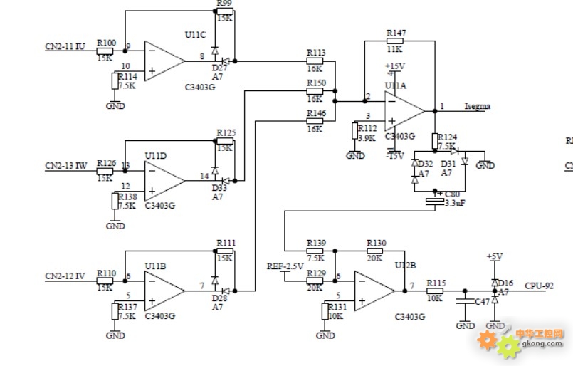

是半波整流,如果是全波的话,要从输入直接过去一个半周

A点输出的是正的,第一次经过U11,变为负的,第二次经过U11变成正的。就是经过两次反向放大。负负得正

楼上的朋友正解,此图没有错,是解读部分出现了一点错误

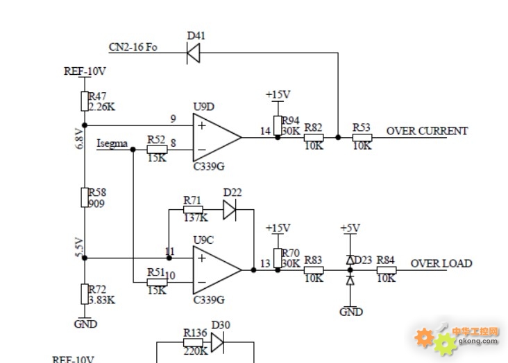

书中图是对的,负是错的。u11的三组运放先整流成负电压,由于三路电流的叠加,出来的直流电基本就是三相桥式整流出来的波形。经U11A反相后成为正电压直流电压,以这个电压的大小去比较器,超过基准后触发比较器,就出现过电流故障。
