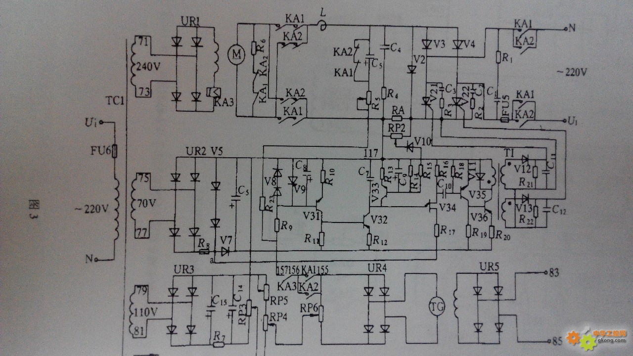

完全看不懂,有大神帮分析下工作原理不,如图中电抗器L和二级管V2有什么用,还有二极管V8、V9.晶体管V31等关键元件的作用,该电路反馈信号怎么处理?或是说采用什么类型的反馈电路,作用是什么??

V2,续流二极管,续流作用,电路中,尤其交流,电压会过零点,电机是电感性元件,这时会有很大能量场,必须通过二极管泄放,流回主电路,没有这个二极管还会造成效率低下;
L,电抗器,滤波的,交流感抗大,作用是通直流,阻交流,使电压更平滑。

补充一点:电抗器还可以限制电流上升率

TG是测速机,采用的是速度反馈。

这是一台直流调速器,是调压调速,控制直流电机,滑差调速是交流异步电机的一种调速方式。

不知道楼主这个电路里的RA是怎么选的?

晶体管起放大作用吧
