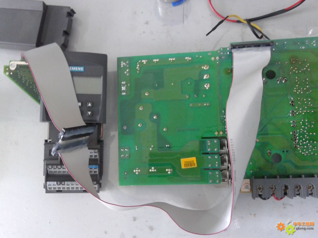

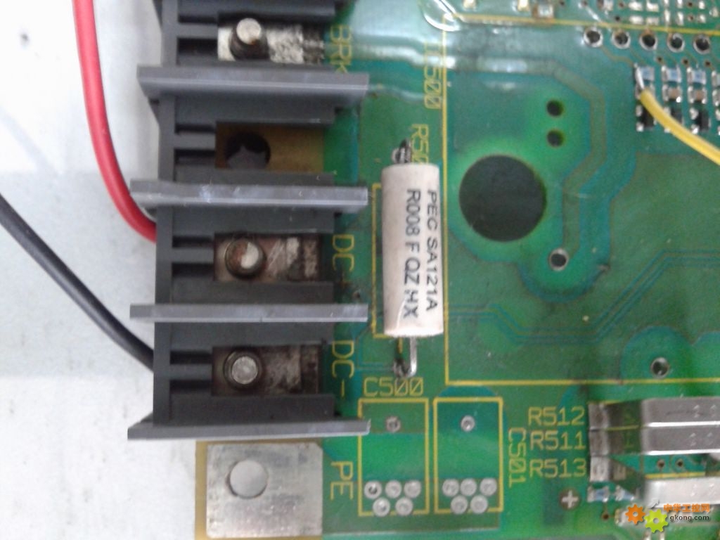

一、主诉:炸模块,电源跳闸;
二、静态测,IGBT的W相上下臂完全短路;

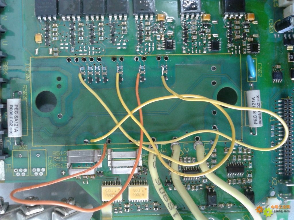

三、拆掉模块的测试:
1、短接驱动板模块10-24脚焊盘,给电源板开关电源地接通通路(否则开关电源不工作);
2、短接驱动板模块4-19、5-17、6-15脚焊盘,给A786J地接通通路(否则,上电继电器不吸合,报A503不可复位,运行报F0003可复位);

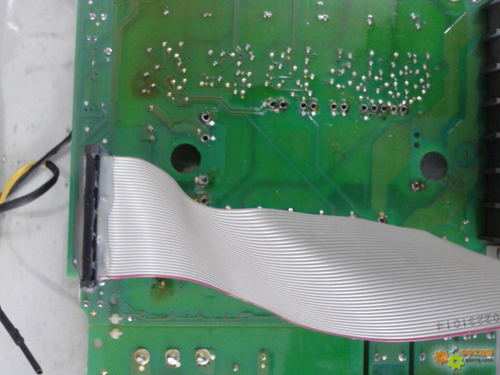

3、用扁平电缆连接接口板(CPU板)和驱动板;
4、模块感温传感器用4.7K电阻代替;

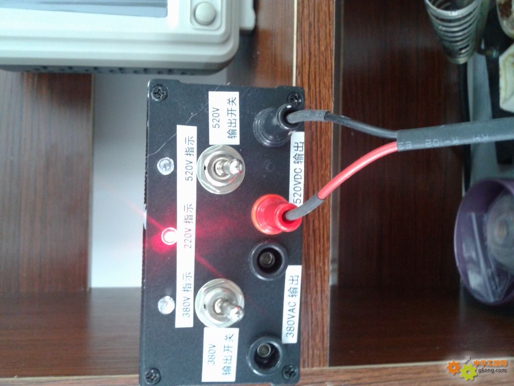

5、给+DC和-DC端子加520VDC;
6、测试各IGBT静态、动态时的门极电压,发现W相下臂驱动在静态时电压17.XV,其它为0.
7、静态测W相下臂输出的外围元件(3个贴片三极管、1个稳压二极管、几个阻容)OK,直接换驱动芯片4506;
7、上电,OK。
四、上模块,OK。
五、难点及总结:
1、模块焊盘几个点的短接,是费了很大时间分析电路总结出来的,查了很多资料没有说法,特别是短接驱动板模块4-19、5-17、6-15脚焊盘,给A786J地接通通路,经过在电路板上测试,才发现完全是利用模块的内部电路接通的,电路板上没有反映出来;
2、没有接通模块4-19、5-17、6-15脚焊盘之前,报A503和F0003,一直认为是与检测母线电压的358芯片周边电路有关,也查了一些资料,有说驱动板24C02芯片数据丢失。。。。查过R0026参数=0,R0200=85,R0201=85 。。。也测过母线电流检测084C周边及其报警光耦,都没有问题。。。后经测量786J芯片(输出电流检测)的1-8脚(+5V电源),发现没有电压,才顺藤摸瓜,找到应该短接驱动板模块4-19、5-17、6-15脚焊盘,颇费周折;
3、看来,MM440-2.2KW,786J芯片也有可能报A503及F0003!!!
4、对其它类型的变频器,取掉模块后的维修测试,也要注意短接模块内部接通的电路焊盘!!!
5、模块炸的故障,一定不要轻易更换模块试机!!!必须测试驱动输出(静态、动态)!!!!

1009
xyl35
文章数:44
年度积分:56
历史总积分:1009
注册时间:2011/4/6
发表于:2017/8/2 9:57:43
楼主的维修电源是自己做的吗 还是说可以买到。我一直想买个带调压的维修电源(dc300-800v)
