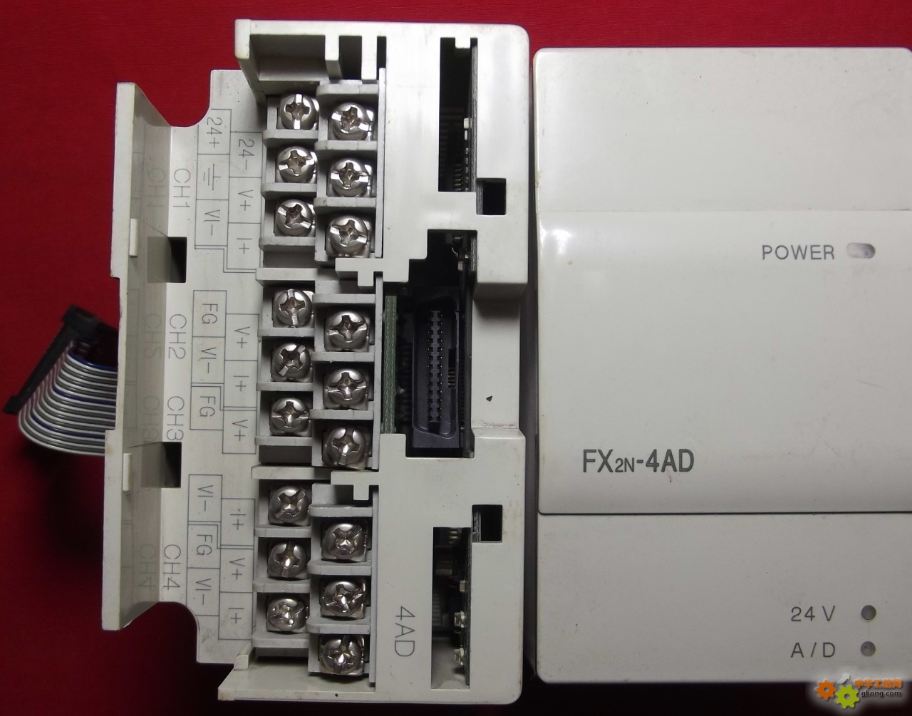

用FX-2N4AD模块与数显压力表测气压,数显表的输出是4-20mA,对应的数字量是0-1000,没有压力是表的显示是0,但PLC读取的数据是-1,这是不是跟模块的零点与增益有关啊!应该怎么做才能准确采集到数据啊?我用的采集数据指令是FROM(k0 k5 d100 k1)。各位大神我应怎样做?

FX2N-4AD用的少吧;
设成模式1,信号4~20mA输入时,对应的数字量的确是0~1000;
不是你想象的0~4000;

FX2N-2AD对应的增益/偏置是用电位器调节的;
FX2N-4AD上是没有电位器的,是用程序来调节增益与偏置的;

什么情况下要进行偏移和增益的调节

发表于:2016/7/20 8:47:49
