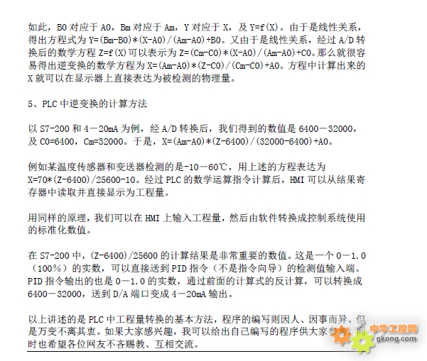

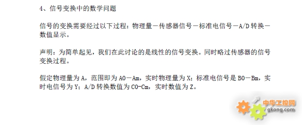

你没有把压力表的量程标出来,应该是经过数量压力表的压力值转换成PLC的数字量后在对应公式吧,其实这些天我也在看这些个资料,好像有讲到是个直线方程,希望能有高手出来解答下。

看到一本书上讲了这个问题,所以来发贴回复下,一起来学习,
31.2002
