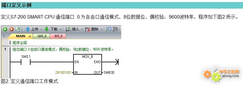

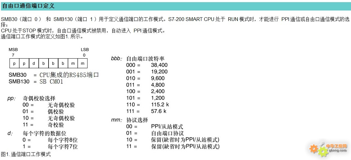

发表于:2016/7/25 16:55:08
#12楼

发表于:2016/7/25 16:56:43
#13楼
也就是说读取下SMB30的值就知道了
