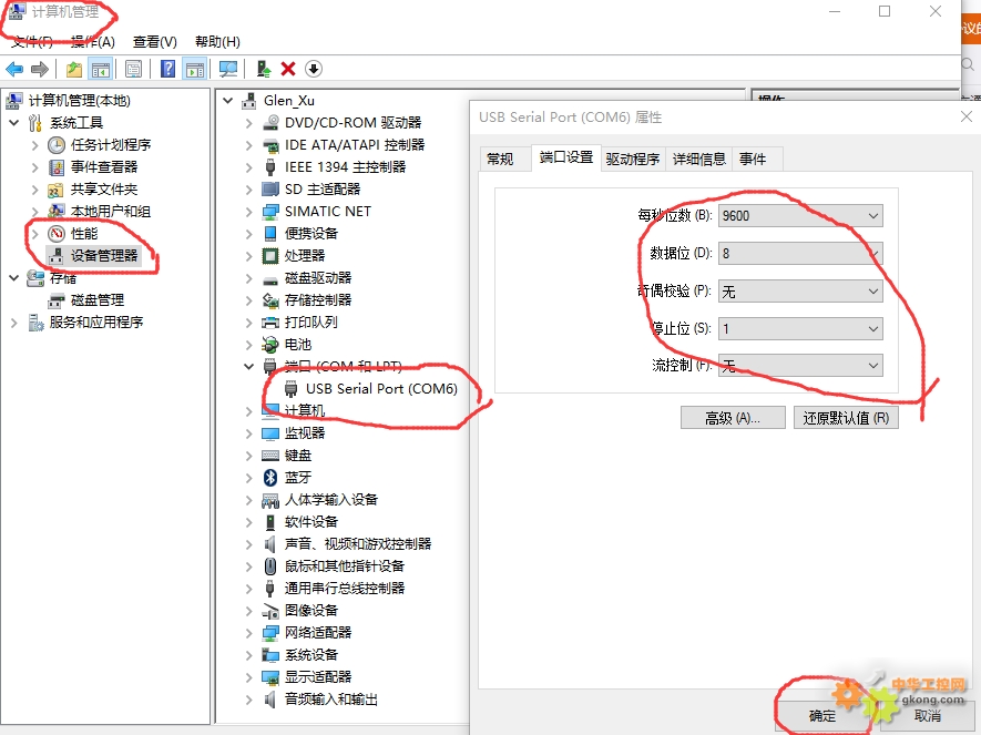

S7-200 PPI协议的数据位校验位停止位在哪里设置?应为需要和上位机通讯,但是又不知道这些参数在哪里设置?

我记得是固定的,不可设置!

貌似校验方式是固定为偶校验,停止位是1位不可更改,地址默认是2可以修改,波特率默认是9600bps可以更改!
见图,应该能明白吧!在我的电脑上设置,不在MICROWIN 中!

回复 #3楼 glenxu
你这个不对的,不是这样设置

回复 #4楼 528工控科技
我认为也不对,应该不是这个地方设置的,试验过,没用。

ppi协议是固定死的

以下是引用xxlplc在2016/7/22 19:09:32的发言:
我用VB6.0、VB.NET、C#做过PPI的通讯程序,通讯格式我非常清楚,设置为如下图:

校验方式没法变!停止位也固定为1位!数据位也是固定8位,波特率可变!
