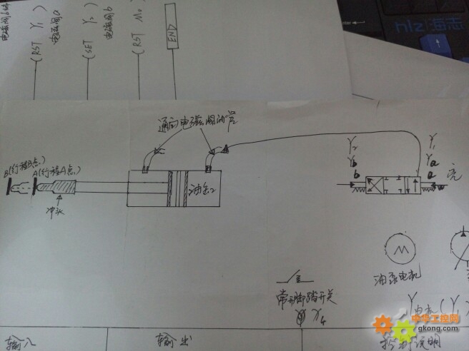

拉孔动作如下:当启动油泵电机X0,油泵启动,电磁阀Y1得电,油缸冲头行进到行程开关B点,行程开关B在被触发状态。当脚踩下脚踏开关X4,油缸冲头离开行程开关B点开始回拉向行程开关A点运动直到触发A点到位,然后油缸冲头开始返程回到行程开关B点,触发到B点后停止。完成一次拉孔动作,当拉下一个孔时,再踩一脚踏开关X4,继续上面动作。

程序按照要求编就是了

2楼师傅,你看一下我那工艺和控制动作再说。

让2楼看什么?很简单的逻辑控制。

这不用2楼细看的,总共才这么几个I/O点,这么简单的动作流程。

我注意到了,楼主的基本功是差了一点有待长进,面对这堆图纸文字已经头昏眼花乱了方寸对吧?
初学的先学会思考方法很重要,用简洁语言描述过程及要求:
启动油泵——缸进到B点停下——踩脚踏——缸退到A点——再缸进到B停下(第一个循环结束);
第二次以后,踩脚踏——缸进(除了不需启动油泵外其余一样)。
做了这一步再去写程序,然后就是调试查错,排除逻辑冲突。

呵呵,难道没有发现流程要求有问题吗?第一个循环二次缸进到B点停下,如果算结束了,下一次的循环又何来缸进?必须回到A点才能结束,那么,其实只需要缸进退一次就是一个循环了,还是要进退两次才算一个循环?
