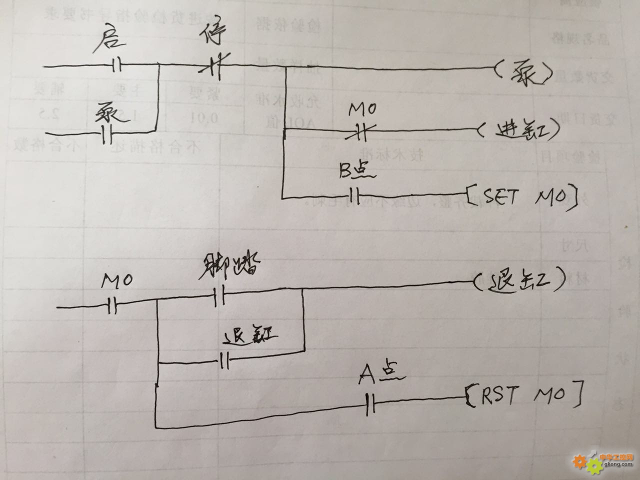

可怜的娃啊还没搞定?15楼的程序鱼身鱼尾都有了还差个鱼头,你要自己添上。可能你还没能弄明白步进指令,给你一条用常规逻辑指令的路径吧。
人有人意我有我意合得人意恐非我意合得我意恐非人意人意我意恐非天意合得天意自然如意

Kate大师傅,我怎样把指令转换成梯形图。求大师们指点一下我这个菜鸟。
此帖发自论坛手机版

回复 #21楼 小胥
这个就是梯形图了,用汉字是让你容易理解逻辑关系而已,你把汉字代换成你要使用的X、Y点。

回复 #1楼 小胥
最笨的方法,先用继电器线路画出来,再转成阶梯图。

#24楼
逻辑很清楚,怎么会编不出来呢?
