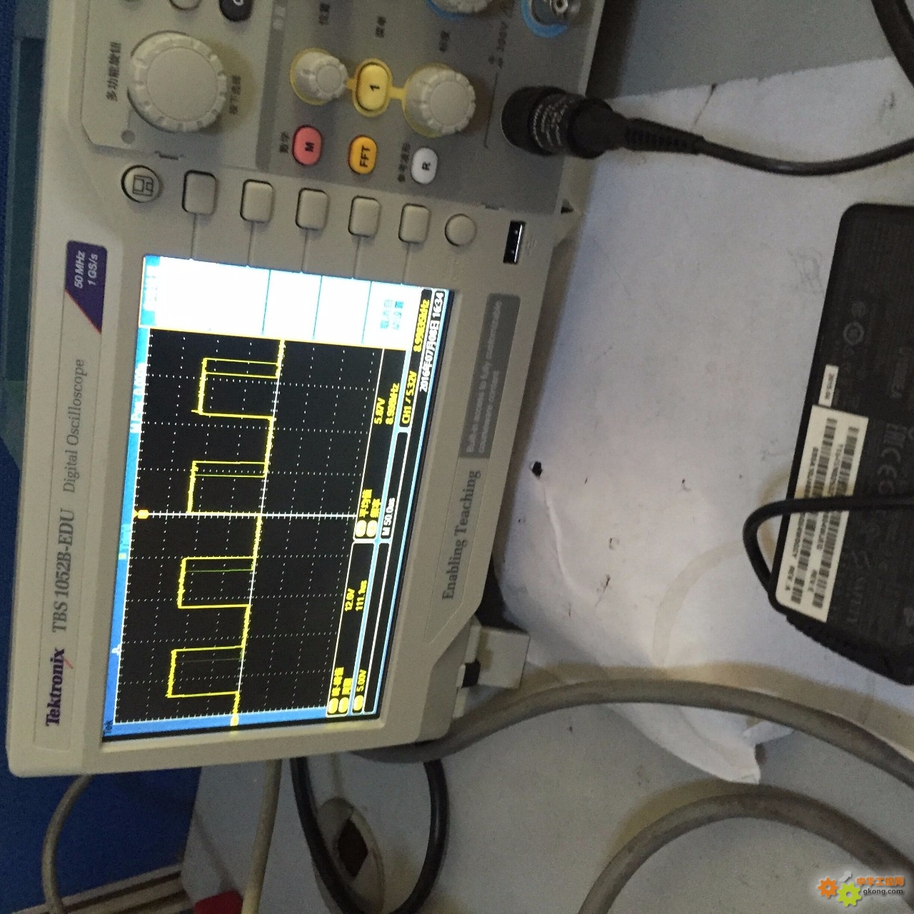

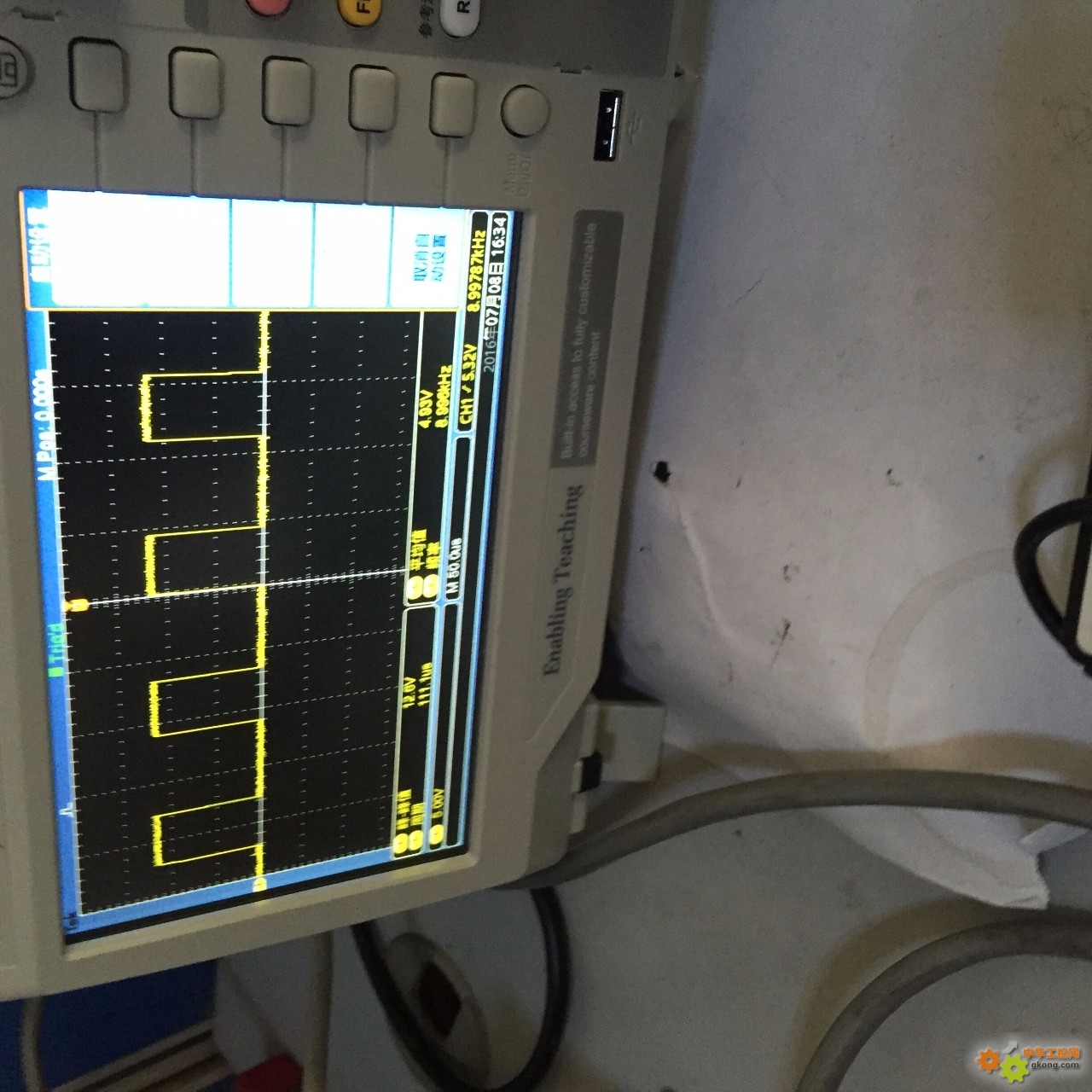

测三垦vm05 1.5KW变频器,上点运行,u.v之间电压900V,u,w间电压超过1000V,v,w间电压900V,
用直流当测u,v间电压5-6v间变化,v,w间电压0-1V变化,v,w间电压5-6V变化
测P,U和P,W间电压240V,     P,V间电压260V,
 U,X和W,X间电压250V,    V,X间电压240V
断开P,在电容位置上560V直流电,测波形如图,图1为
上三臂其中一路波形,图2为下三臂其中一路波形,三路基本一样,所以上传一路
模块用指针万用表做简单导通测试,正常,这种情况下到底是模块坏了还是驱动电路问题,求指教,实在弄不明白了

上点运行,u.v之间电压900V,u,w间电压超过1000V,v,w间电压900V,   你是用数字表量的吧  这个UVW间的电压要用机械表测量    你怎么不把机器的故障说出来呢

回复 #2楼 710942752
以上数据都是用指针表量的。
变频器是之前从供暖现场拆下来的,没看到具体故障;拿回来上电,测输出不平衡,U,V;V,W间900V,V,W间电压超过指针表1000V量程
因为之前初始化了,cd098没找到故障记录
但上电,不带电机运行就不平衡,一般驱动电路或模块有问题,上面是检测的记录,但我判断不了是哪个坏了
