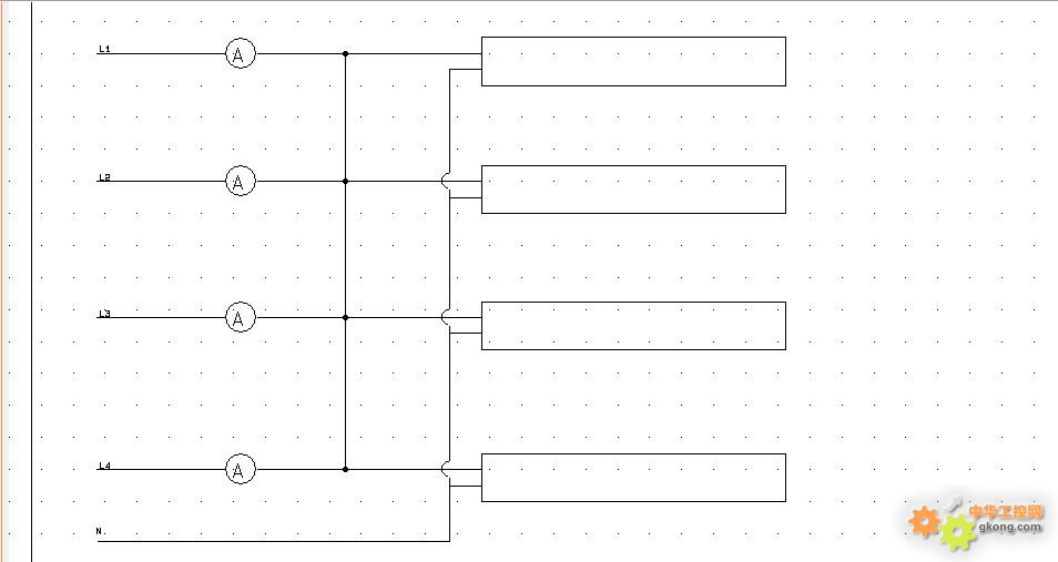

各位高工好!
如上图是四个电流表同时分别测四个灯管,零线共端,由于某些原因,火线也要连接起来;请问这样能分别测出电流吗;准确吗?
我刚注册也没分,只有感谢大家啦!!!

由基尔霍夫定律,节点电流流入等于流出。把那几个表的数值相加,就OK了。

我是要四个电流表分别测四个灯管的电流;不需要加一块算

相线是同一相电源吗?否则不能如图示并在一起;
所测电流好像不是分别测得的,除非功率一致,可以得到相当的值。

你好!如果是同一相电源就可以分别测来是吧?

是什么原因,不能把电流表分别接到火线并联点之后吗?

您好!这是自动化设备,上一站要求零线火线共端,下一站要分开;不可能人工分开吧,那做自动化就没有意义啦

图有问题吧?这么短接直接短路了!

3楼是说,若不是同相电源,图示情况会引起短路。
未能理解设计意图及具体情况;
但支路电流,电流表应当接在单独的支路上,看能否做到这点(如5楼所说)。
