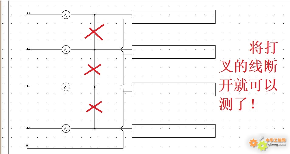

#21楼
这么做是测不出来的,只能测出每根线的电流,但具体流到哪去了是测不出来的

#22楼
每路电流表不能反映对应灯管的电流

#23楼
你图画错了  标号也错了  容易误导大家  如果照你画的图  相线直接短路了  还用测吗

#25楼
应该准确不了,总电流好测算,但4只表读数可能不一样.前提L1-L4同相.

#26楼
如果是同一相的干嘛不在L1到L4并起来这样才可以测量每一个的电流

#27楼
将打叉的线断开就可以测了!

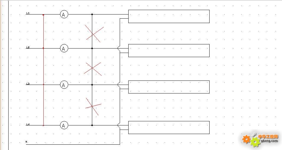

#29楼
这样改接就能测到电流
