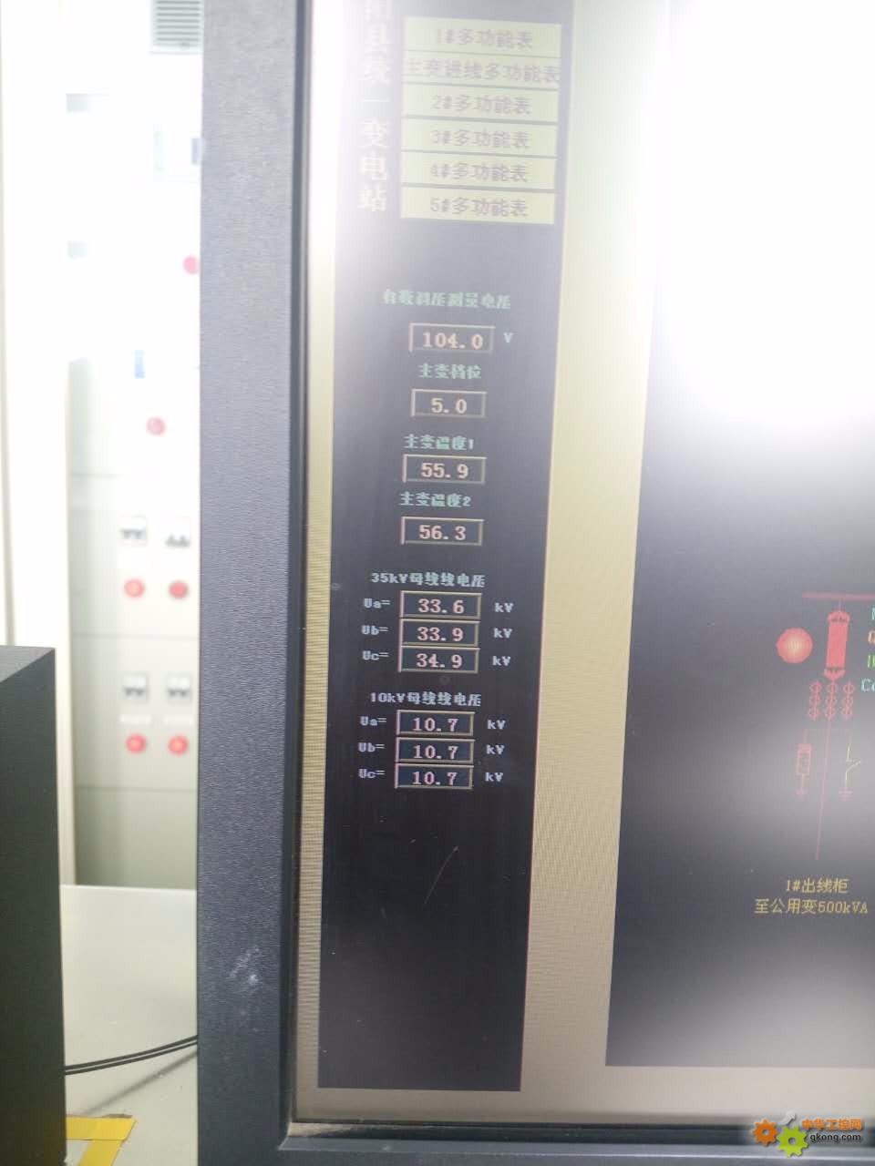

我们这边35KV偏相相差一千伏,这是怎么回事啊?打电话问调度他们说是他们那边没问题,难道我们这边后台有问题?

但看10kV电压是平衡的,不知以往是否出现过该情况。

10KV为什么是好的?
高压侧的测量不对?

PT接头检查一下有没有松动

查一下电压互感器回路吧

你这是上位机读出的数据。查看一下历史记录!!
现场仪表呢??
应该不止一个测量点啊,和别的表计对比下!

检查高压进线,正常吗?把站内所有开关拉开看看进线电压正常吗,不正常就是外线有接地点。这个高压35kv外线有接地点10kv基本看不出来,不是死接地。

变压后为什么10KV不可以是好的?

PT有没有问题?
检查测量二次回路有没有接触不好的?
