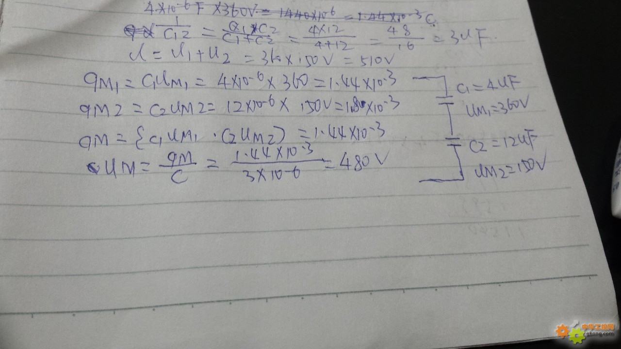

麻烦各位大神帮我看看我的计算时不是对的。

容量计算可以,电压这么做不太安全。

电压要峰峰值。

关键是电容串联,如果采用分压计算的话,接法要有点讲究,不能仅仅是电容,还要有分压电阻并联作保证。否则一点出现问题,是多米诺骨牌效应。

没有呀,在学习电容串联计算电压值

版主,你好。我才开始学习电工基础,原来的值是C1 4UF 150V C2 12UF 360 老师把这个电压值对调了一下要我们计算一下。 如果按对调之后,计算出来感觉电压值不确定是不是这么多。想问下这么计算出的电压值有没有错?
2如图所示实际应用中,这样的俩个电容串联,应该要并联电阻使用对吧?应该并在C2的旁边吧?以防止C1击穿之后,C2也击穿。?
