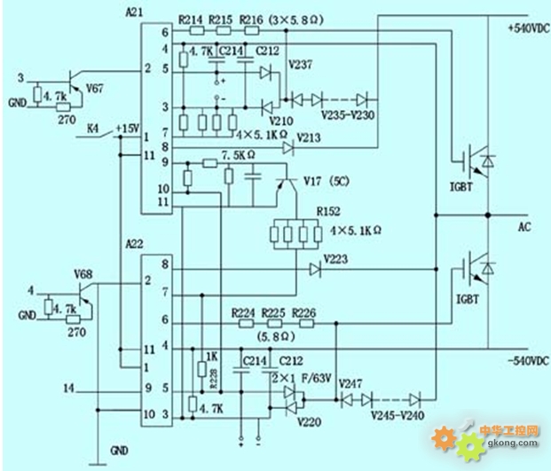

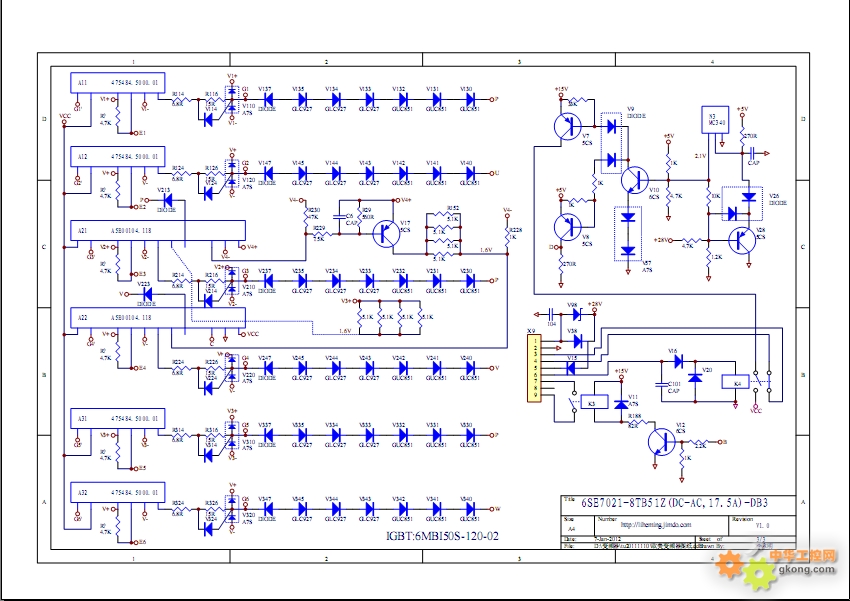

  各位大师,我手上有一西门子6se7021 变频器大多数的时候上电正常,一按启动键就报F0026故障,按P键可以复位,再启动又报F0026故障,无论接不接电机,偶尔有时上电就报F0026故障,同样按P键可以复位。偶尔有时候,上电正常,启动以后还能带电机正常运行,并且显示的运行电流也正常。
   但现在拆下维修,绝大数情况是上电正常,启动就报F0026故障,都能复位,再启动再报,现在我手上有启动板图纸,查资料好像是6个驱动陶瓷片,性能不好,但不知道检查方法,所以求助各位前辈,指点维修方法和思路。谢谢了。

上个图呗  大家一起分析下 说不定就有结果了

回复 #1楼 zhengpan2010
就是这两个图,请各位大师帮我看一下,谢谢了

发表于:2016/7/4 19:50:22
关于维修和屏蔽方法可以参考我帖子http://bbs.gkong.com/archive.aspx?id=416141

回复 #7楼 szh123456
 谢谢沈工热情知道,我在追问一句,我这是7021小的变频器,如果BSM50GD120的模块不拆,也可以用您的屏蔽方法,也就是把A21,A22启动的8脚外接二极管V213,223的负和它的5接相连,就可以测试驱动吧。

发表于:2016/7/4 21:47:11
所谓单板维修,就是把模块拆了,屏蔽报警信号让驱动工作起来,这样测试其6路驱动波形,从而判断驱动电路有没有故障。
