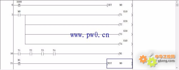

谁帮我看看这个程序,为什么X0只能运行一次后再触发就不行了

发表于:2016/7/2 15:18:25
最后一条,把M1的上升沿去掉,直接LD M1

发表于:2016/7/2 15:26:42
回复 #1楼 gk_0
我试过了,还是不行的!!!

发表于:2016/7/2 15:37:56
三菱的计时器我没有玩过,你试下把MO复位的同时把计时器也复位看看

发表于:2016/7/2 15:45:42
回复 #3楼 gk_0
其实复位定时器已经没有意义了,第二次再次启动X0时,不知道为何不能启动

发表于:2016/7/2 15:51:23
努力瑞
在
2016/7/2 15:45:42
为什么这样说,你确定你用的定时器不是断电保持型的?
为什么不发个监控状态图上来呢?

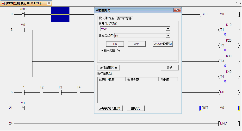

发表于:2016/7/2 15:54:00
你是仿真模拟吧,x0按了ON程序运行结束了要按一次OFF后再ON就可以的。

发表于:2016/7/2 16:00:43
虽然你使用的上升沿,但是模拟的时候你仍然要按一下OFF才行。。。。我之前也不知道,后来自己研究出来的

发表于:2016/7/2 16:19:50
回复 #6楼 fsjnzhouyan
明白了,我再请问一下,如果XO改成真空压力表(带上限,下限)那种表来驱动,那这个电路有没有什么问题?
