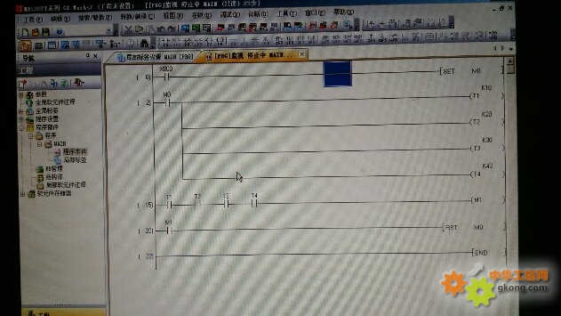

谁帮我看看这个程序,为什么X0只能运行一次后再触发就不行了

你是仿真模拟吧,x0按了ON程序运行结束了要按一次OFF后再ON就可以的。
这是怎么做的?动画?

回复 #7楼 277044730
是的,模拟运行时按下的“按钮”不会复位的

不太懂你具体要达到什么样的效果,如果是简单的压力到达上限接通,应该不需要用到上升沿。

还有,你利用T1 T2 T3 T4来驱动M1复位M0,复位时间仅与T4有关,因为T4时间最长,前面T1 T2 T3貌似没意义啊。

看程序是正确的啊啊

去下面网址下载本人分享的动态截图工具吧。
http://bbs.gkong.com/archive.aspx?id=422836

仿真问题吧!
这个实际运用应该不会有问题吧!

T1 T4还用那么多吗
一个4秒不就行了?

四秒的延时可以不用这么多计时器
