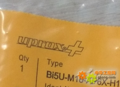

大家帮我看看,同一型号的产品为什么接线方式不同?是不是买到假货了?

都是3线
就是图上有点区别
会不会是印刷出错了?

按照常理,插件型的接线应该是第一种,而且线序是固定的

图尔克的传感器不错的!常见的都是第一种接发 线的颜色定义都是一样的

上次我们使用的一款德国巴鲁夫的光电开关,在购买时也出现了这种情况。

我也怀疑,果断退货。其实最主要的原因是害怕以后维修起来麻烦,包装纸丢了,谁知道是接123,还是接134.

134的线颜色也不标

有点奇怪 还是退了的好!

不确定的话退了呗。

一般接插器类型传感器,1+3-4输出,这个是标准的,
