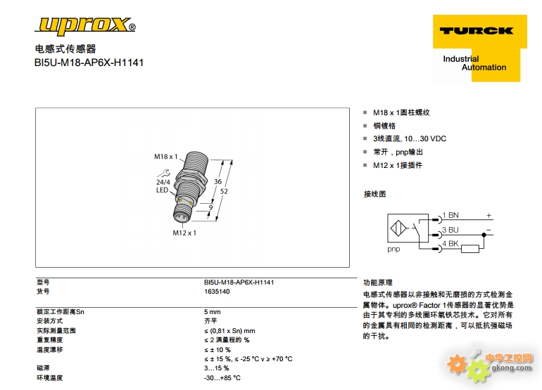

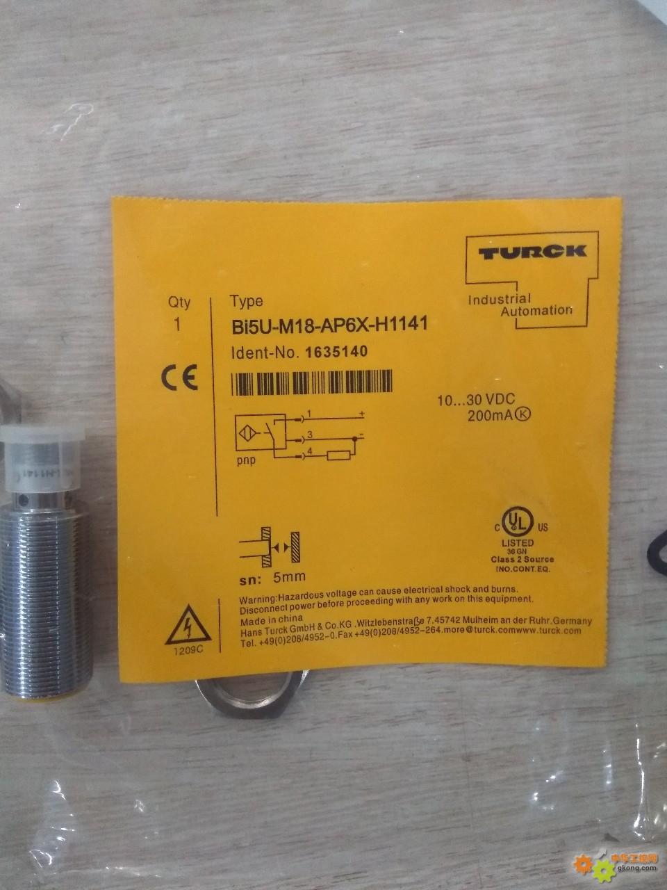

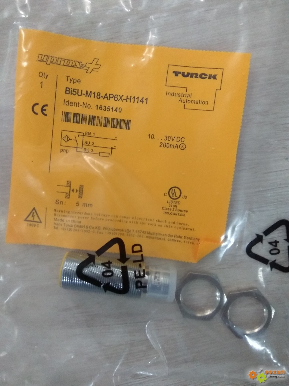

同型号的产品接线方式不同,有点怀疑是假货,有谁能帮我解释解释吗?

第一个是接插件类型
第二个是导线引出型
只是线的顺序不同而已,其他都一样

厂家说明书。

两个都是插接型的啊,没有引出导线。我以前的线只有3根线,接的是1,2,3.今天换个一个传感器发现用不了,检查才发现接线方式不一样,所以怀疑是不是买到假货了。

不像假货,新老包装不同吧

你的第一张图是接插件型,这个接近开关头和 线是2部分分开的,中间通过接插型式连接,要分开购买,接插件部位有标号1,2,3,4,其中1+,3-,4接负载,PNP型输出。第二张图里没用接插件直接是引出线可以直接接入电路,不需要再购买线插件,其中1棕接电源+,2蓝接电源负,3黑接负载,PNP型输出。

仔细看了下图片,确实第二个也是接插件的,只是接线图上没有标明插头,不知道是更换了包装还是......

嗯,2张图型号都是BI5U-M18-AP6X-H1141这个型号确实都是接插件型的,这是不带线的型号。而带线的型号后面是不带H1141的,也就是说BI5U-M18-AP6X才是带线的。但是第二张图的接线图看着又是带线的接线图,要不哪里来的“棕蓝黑”的线色呢?而第二张图和第一张图有2个区别(见图),这个还真不清楚是咋回事,难道是。。。?
