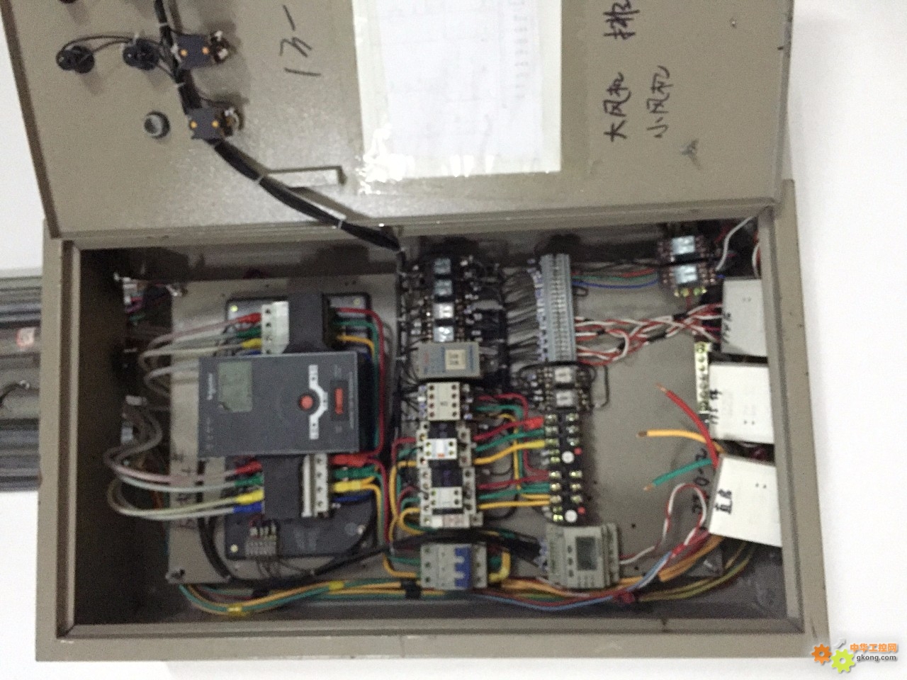

6月22日 坐落在哈尔滨群力开发区,号称国内最大洗浴健身一体的娱乐中心【不知啥名】电气部门找到我 帮忙处理一下有故障的配电箱,愿意讨论的朋友先看一下图片。
传倒了 弄不过来了 不会了 对付看吧 15千瓦消防双速风机启动就跳闸。

啥问题呢?

启动就跳闸 上级都跳

过载?短路?接地?无外乎就这几种原因吧。

都不是

那是什么?看来你已经处理好了,配电箱接线好乱

无非就是短路,漏电,接地,电机坏

消防过载是不允许跳闸的,就算电柜烧起来也不让跳。消防类的做法都是报警不跳闸的。

先把电机线下了,看看是不是电机问题,再把主回路线下掉,判断是主回路还是控制回路。
双速风机看看电机线有没有接错。
