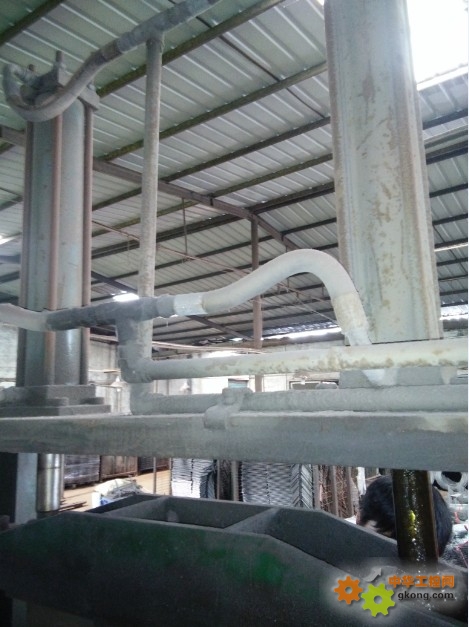

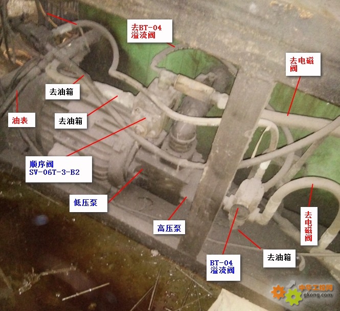

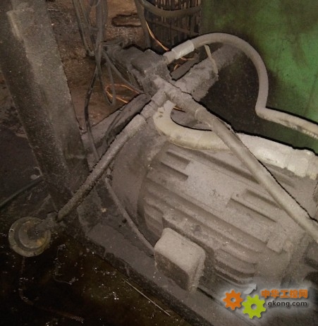

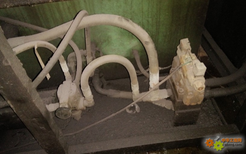

各位,如图所示一套液压系统,控制的是两个100*500的油缸同时上升与下降,现因为油缸速度太慢想改快一点,今天咨询了几个卖液压配件的,说法不一,有说一定要换油泵的(有可能还要换电机),也有说现在这个系统是先低压供油然后再高压供油,这样的话可以让高低压一起供会快些(我现在只需要有几百公斤的压力就够了),我目前想知道
1.顺序阀有一条管接到了溢流阀这条管是不是控制那个溢流阀打开的,也就是当顺序阀达到一定压力时泄压控制高压的溢流阀打开。
2.高低压泵能不能同时供油,如果同时供油速度会不会快些。
3.那个溢流阀到底是个什么阀来的,上面接了好几条管,1.左边接油泵出,2.下面接油箱,3.右边接去电磁阀,4.后面上面的一条接了一个应该也是溢流阀,5.后面下面的一条接顺序阀。
谢谢

换泵是是最稳妥的方案,高低压一起供油还要改电磁阀动作顺序,还有就是高压泵的排量不会太大,对于速度提高不会有很大影响。

系统流量己经被油泵固定了,要想改变速度难度很大了。那么有几个方面可以考虑一下:
1.在油缸运行时候看一下溢流阀有回油没有?如果有回油流向油箱,那么就可以把溢流阀换成电磁溢流阀,这样可以减少油泵的测量损耗。
2.看电机的转速是多少?提高电机转速,同样可以加快速度。有很多油泵都是6级电机,试着换成4极电机,如果已经是4极电机,可以改成60HZ电源供电,这样可以提高效率20%了。
3、换背压阀的通径。把背压阀的口径改大。

就是不想换泵,本来就个二手货,还有换泵很有可能要换电机,现在的电机是5.5千瓦了,这样成本就高了,如果要让高低压泵同时供油,是不是把顺序阀连溢流阀的那条管两头都堵住好了。电磁阀应该可以不换吧。

本来也是以为除了换泵没路走了,后来想到了如果现在系统是先低压供油到一定压力后再加高压供油,由此想到可不可以一开始就高低一起上,这样速度应该是要多少快些的。
电机现在是5.5千瓦4极,如果要到60HZ那得加变频器,这样成本也不低。
溢流阀有没有回油,我再看看。背压阀是不是就是那个顺序阀。
