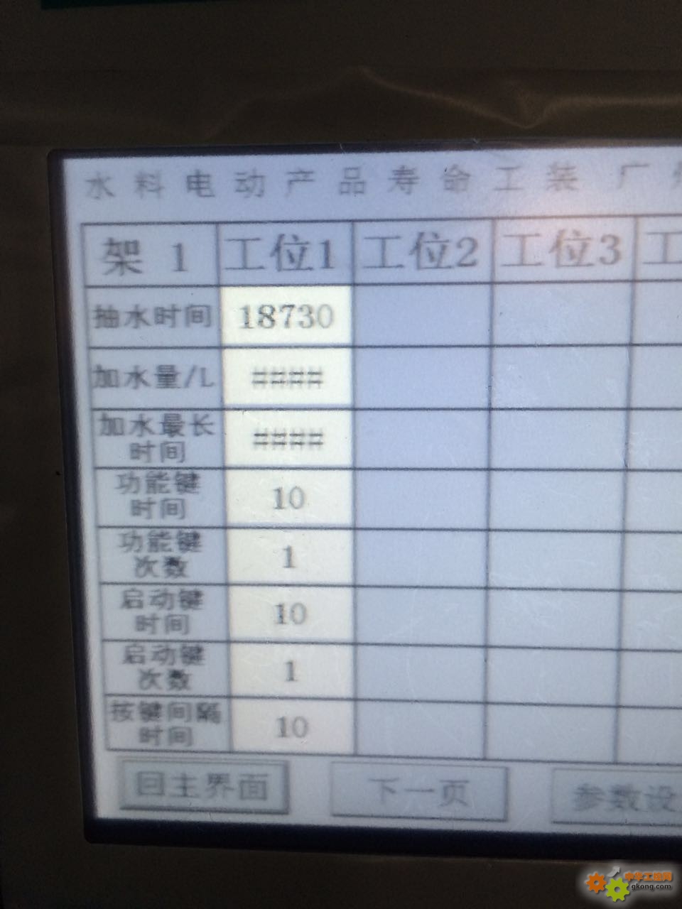

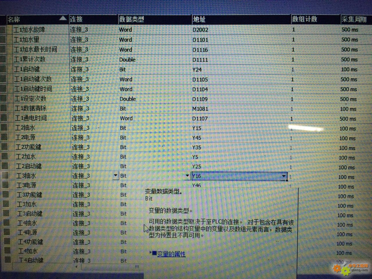

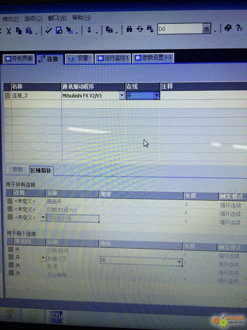

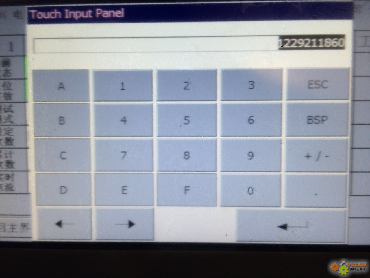

我用西门子smart 700 ie v3触摸屏连三菱FX3U,在调试时发现,中间继电器M和输出Y控制正常,但是数据寄存器D有很大一部分初始显示很大的数字,更改数值后用三菱编程软件查看D的数值却仍是为0,小弟初学西门子,一直搞不懂问题出在哪里,求各位大师指点!非常感谢!

楼主应该注意下西门子的数据格式,高位字节和低位字节跟大部分的都不一样的,一般需要把高低字节的调换才行

呵呵;用的PLC是三菱的,那么屏上对应的数据也是三菱PLC的寄存器;

我刚才又上网搜了一下,有篇文章提到说数据寄存器编号最好定义为偶数,我试着全部改成偶数开始,貌似好一点了,起码不会出现很大的数值,不知是否正确?谢谢

出问题的寄存器格式为word和Double word,我感觉可能是因为对编程软件不熟悉,哪个细节设置错误造成
