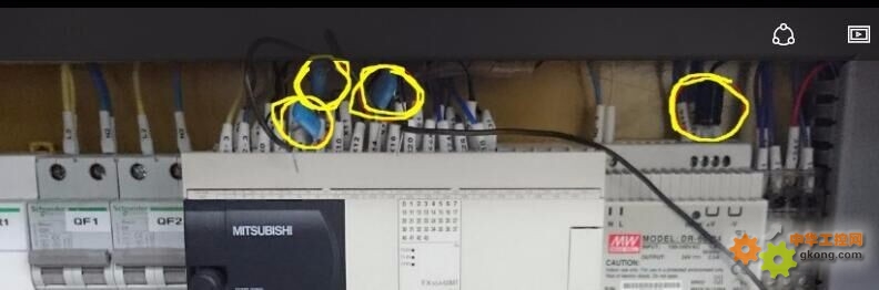

PLC存在干扰,工作5分钟后就报警,输入点加电容后,有所改善,这样做可能会把信号源直接滤波掉的可能,各位专家有什么好的办法呢?

最好弄找到干扰源就好解决了

请问你的输入源是什么?

输入信号接的是什么?光电/接近开关?

接地有没有接好,有干扰的是什么信号?

1.系统接地。
2.屏蔽电缆屏蔽层的两头重复接地产生的电容干扰。
3.线路干扰。

输入源是SMC磁性开关

磁性开关

附近肯定有大功率的电磁设备干扰,比如变频器。PLC的电源供应端口,加装交流电源滤波器。
