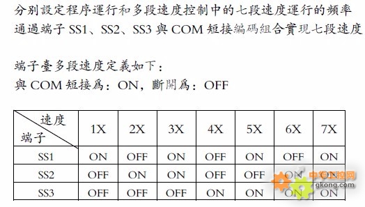

楼主哪个厂家的变频器呢?
12001
wang4370
文章数:5697
历史总积分:12001
注册时间:2012/11/2
发表于:2016/6/19 20:41:11
#11楼
可以互锁,两个点同时通的话就是另外的频率了。

以下是引用gk_0在2016/6/19 19:48:13的发言:
用过西门家的变频器是叠加的,台达的是单独给定
西门子是可以的   三菱也是吧

简单啊,你就买个三段的选择开关吧,不贵

那得看你设置两个开关同时吸合时段速设的多少。

仔细看看变频器说明书中对此的说明就清楚了,不同厂家的可能不一样呀。

如果你现在的变频器只有使用三段速度的话那就要加互锁考虑同时按下两个的可能。
给你一个参考图看看

变频器多段速控制就是触点端口的组合接通及断开,把使用说明书看透了您也就明自了!

那就是第四种速度
