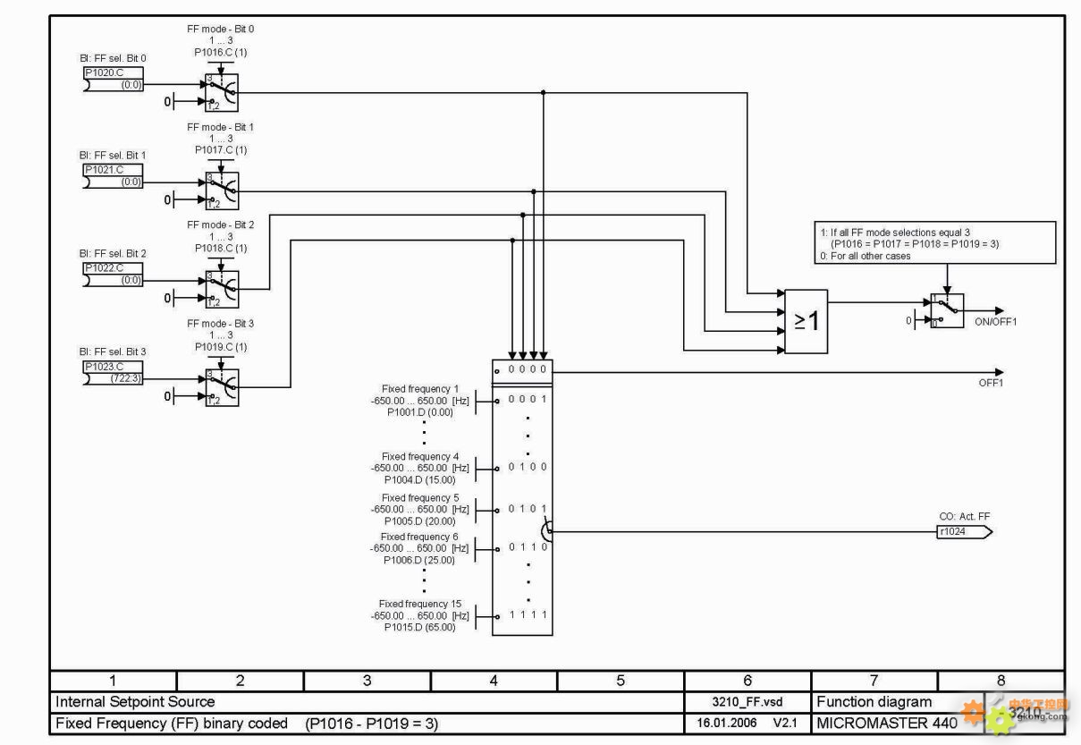

变频器多段控制,原来由PLC控制高中低三个速度,PLC坏了,现在想改为手动,就是每个开关控制一个转速,如果两个开关同时开启了,会是什么情况,还是优先于哪个,能不能这样做,如不能做,是不是还得做互锁。

8段速或者16段速明白就知道了
执行另外的速度。如果你设定好了

呵呵;3个开关,本身就对应8段速的;
比如你低速、中速二个开关同时给信号,那么就执行变频器设定的第三段速,仅此而已;如果你第三段设的是0HZ,那就没有输出;

以下是引用ZCMY在2016/6/19 15:01:09的发言:
呵呵;3个开关,本身就对应8段速的;
那就是不能同时吸合了,还得做互锁吧

表情说的这么明白,怎么理解的?
低速、中速信号可以同时给定;给定后对应的频率是变频器第三段速度;

如果你用三菱的,低速端子RL接通,对应频率的参数Pr6;
               中速端子RM接通,对应频率的参数Pr5;
如果你把RL与RM同时接通,对应频率的参数Pr24;

这个要知道变频器是如何定义多段速的,不同的变频器,对多段速的定义也许不同。我这有西门子的多段速功能图为例:
上图示,如果三个开关分别设置三个转速,那如果两个开关同时动作了,就是两个速段的叠加值了,所以每个开关选择要设置互锁。
上图示是位码选通形式的多段速,开关分为8-4-2-1码选择15段速。这个模式如果是三个开关选择,那就不是3段速了,而是8段速。而且不管开关如何动作,它的编码决定了段速是多少,而且只有一个段速被选通。

用过西门家的变频器是叠加的,台达的是单独给定
