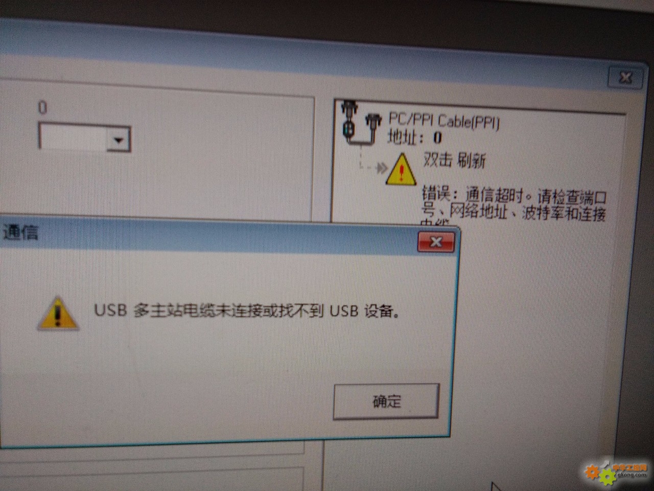

与plc实践连接中老是连接不上,是前面哪里出错了,这是咸老师书,理解有点困难,请先辈解

你用的是USB-PPI电缆么,S7-200有串口和USB两种电缆的,需要分别选择接口

是普通电缆还是西门子的电缆呢

原装的电缆比较容易连,
不是原装的要驱动。

新买的USB-PPI连接线

COM口设置了没有?

需要安装数据线自带的驱动光盘,或者没有光盘,联系卖家提供。安装完毕驱动程序以后,还需要在软件里面设置正确的通讯端口号码。

你设置好COM口没有?
波特率这些都要设置的!

COM口一定要对上

驱动装了吗?
