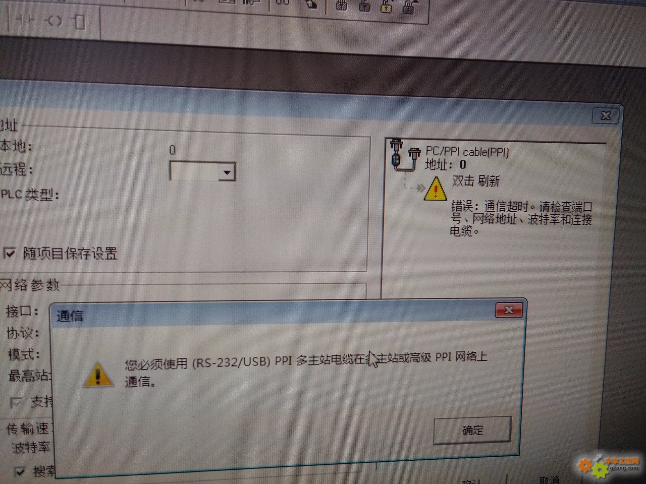

就是连接不上

应该安装驱动吧,再还要看看杀毒软件是否要卸载

我也遇到了类似的情况,折腾了好长时间也没弄好。

驱动对不?  端口对不?

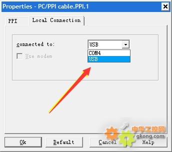

以下是引用yxx12345在2016/6/16 19:49:52的发言:
这里应该选USB
安装驱动和选择USB
