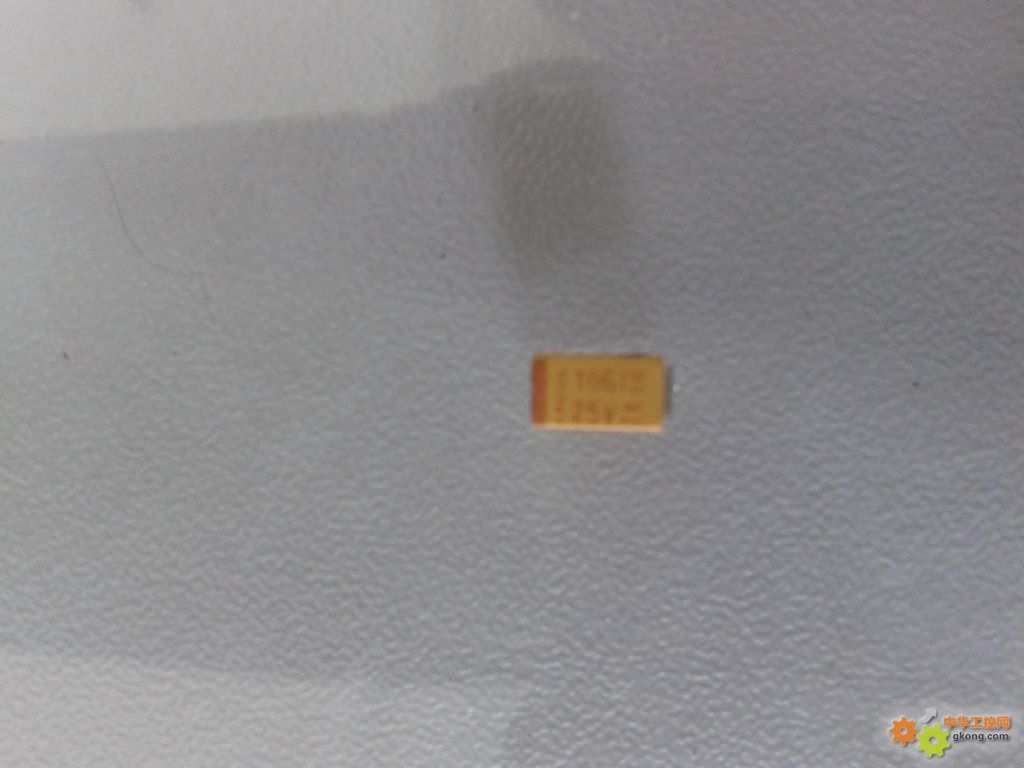

还有问题啊!
1、用户反馈,变频器用了24小时,又报A922,电机不运行!
2、上灯泡负载,上电,运行试验,果然,灯泡不亮,报A922(这个正常,因为灯泡负载电流小于3A)。
3、开机壳,目视查电路板元件,发现刚上的2只1/4W电阻(10欧)已经烧白断路。
4、下臂驱动3120的电源回路或输出回路有短路?先查3120的5-8脚电源回路。发现4个3120(3个下臂驱动,1个制动驱动)的5-8脚之间的阻值只有16欧!是其中的一个或几个3120的5-8脚短路还是外部供电电源短路?驱动板上有一个电源滤波钽电容,106,25V,取下来,测,16欧,短路!
5、100贴片电阻2只换上,直立22微法50V电容换上,试机,OK。
总结:1、前次维修,因这个电容已经严重漏电,使给3120供电的2*10欧姆的负载电流加大,烧坏,阻值加大。当时只是更换了电阻,没有发现电容的问题,留下了隐患。
2、随着继续使用,温度加高,这个电容终于由于漏电流太大,发热严重,最终短路,造成新换的2*10欧姆1/4W电阻烧断,下臂驱动芯片无供电电压。
3、那么,下臂没有驱动,管压降一定会升高,为什么没有报过电流呢?在运行状态下,不能驱动IGBT时,虽然下臂的IGBT管压降一定会因没有导通而升高,但由于变频器的管压降检测是在上臂进行的,下臂并不会产生IGBT管压降升高的报警信号,所以,下臂没有驱动,变频器仍然没有过电流报警,因UVW无输出,故只是无负载报警(A922)。

发表于:2016/6/16 18:13:37
钽电容漏电电阻16欧,电源原限流电阻(贴片0805保险电阻吧)2个10欧并联,则电阻上的功耗为P=18V/(16欧+5欧)*18V/(16欧+5欧)*5欧=3.7W,无论是原来的0805还是新换的1/4W的直插电阻,都一定要烧坏的,只是,0805被烧得阻值增加到2K了,1/4W电阻被烧断了。
