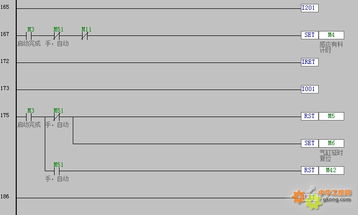

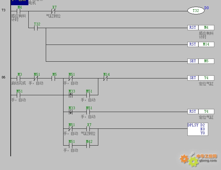

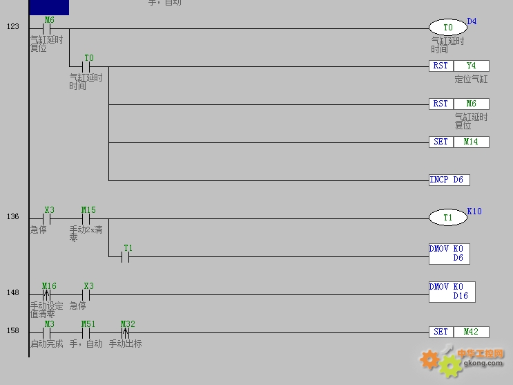

今天在调试一台机器,就两百步的程序,一个小时写好程序,但是因为一个气缸不能复位,总是在那里反复动作不停却让我整整调试了一整天才基本完成啊!程序都是按照以往的习惯检查没有似乎逻辑上没有问题。找来找去最后只能怀疑是中断程序里置位的m点没有复位了,因为程序里我有写的复位,但是怎么就会复位不了呢?记得以前写的程序,在中断里置位的m点,在中断外都是可以复位的呀!丰炜plc!大家说说在中断里置位的点,然后在中断外能复位吗?即使中断里的条件是一直接通的!

是局部变量还是全局的?数据是保持型的?

普通程序怎么修改都可以
中断 步进就不一定了

步进时  进行下一步时要复位上面置位的

我这没有用步进程序,用的职位复位,只是郁闷在中断程序里置位的点(条件是一直接通的)。主程序外应该可以把它复位的吧

动作逻辑是弄清楚了,就是在中断程序里置位的m4这个点一直接通,复位不了导致气缸一直反复动作。
中断程序里置位的m4点,它前面的条件是一直接通的。但是回到主程序里应该也是可以把它复位的吧?
