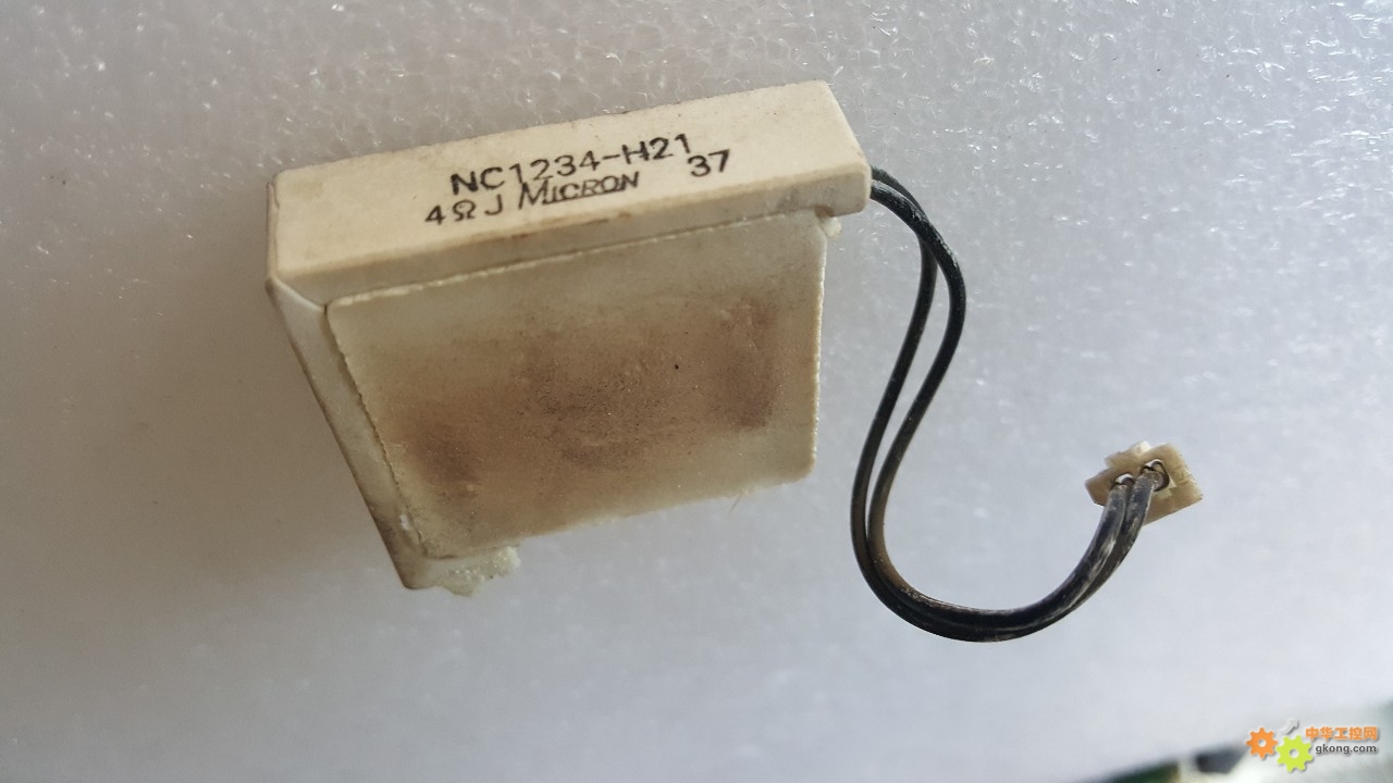

三菱驱动器MDS-D-SPJ3限流电阻型号是NC1234-H21 4欧,带温检,旁路是可控硅,这个水泥电阻不太好买,用6个33欧金属膜电阻上电就烧,改用6个5瓦91欧电阻得到60来欧电阻刚开始温升正常,用户装机驱动器报欠压,莫非限流电阻又烧了,大家有没有此电阻的来路,或有什么好办法?

你选用大功率金属外壳电阻

没测一测电阻的电流?

绕线电阻比较好。

水泥电阻就是电阻丝绕的电阻,它损坏只能用电阻丝电阻代替。

眼睛不要总盯着电阻,原则上这个电阻并不需要很大功率。
烧电阻总有原因,查查可控硅和控制电路吧

换个原装好的先看看

送电空载运行,测电阻两端电压是多少?

上午拆回复查直流母线电压正常,发现电压检测回路有个8脚不知名的贴片崩了,就此歇菜。
