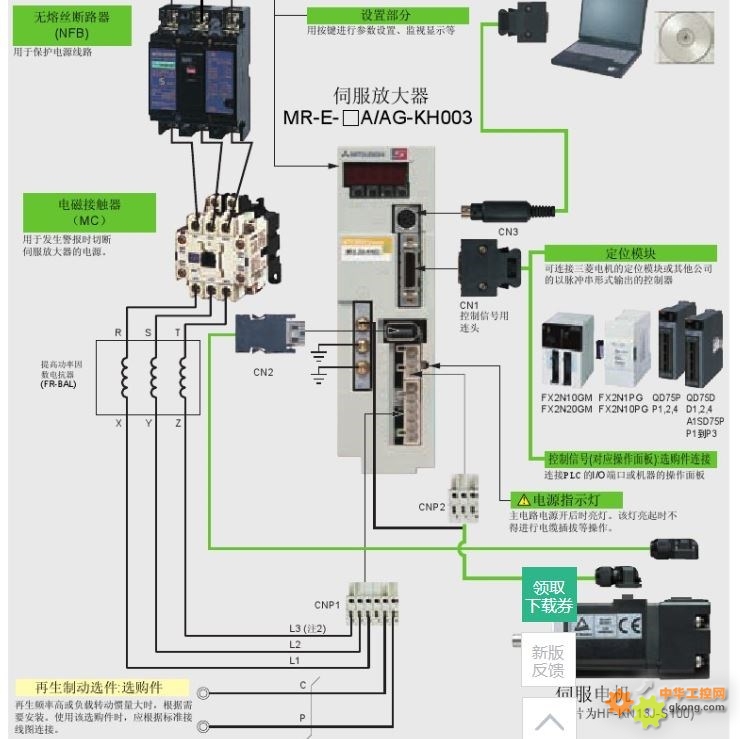

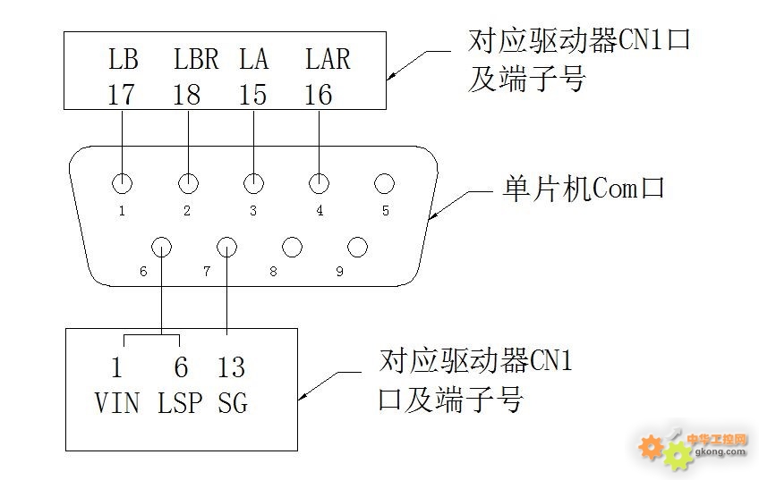

厂里有一台伺服伺服三菱驱动器MR-E-70A-KH003
通过单片机COM口与伺服驱动器的CN1接口联接
我量数据线通断,得单片机com口与驱动器链接如图中所示。
请教一下该伺服电机是不是采用速度控制的,驱动器将编码器差动信号反应给单片机?
另外想问一下,伺服电机如何启动的,伺服驱动器查看没有接其它脉冲信号。
希望得到你的帮助,谢谢

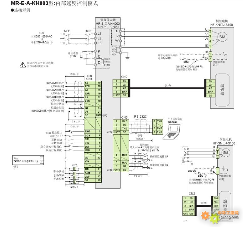

发表于:2016/6/7 12:24:05
是接的脉冲反馈信号
伺服的CN1上的信号还有没有接到其他地方的?

发表于:2016/6/7 15:01:58
CN1口没有接其它的联线,CN1口只与PLC的Com口联通的,只有图示的连线是导通的。
查了一下手册,所连的线是将编码器的信号反应给单片机。所以没搞懂伺服是如何起停的

谢谢如何查看?驱动器在工作显示的是5位数字,我觉得是坐标位置值

发表于:2016/6/7 17:21:42
伺服驱动器的参数设置中有一项是设置驱动器的工作模式的,我了解的mr-j3的是PA01这项是设定工作模式的,你的驱动器要看上驱动器P项的设置吧、

发表于:2016/6/7 17:55:20
是用单片机还是PLC控制
向智能制造领域拓展,华北工控可提供先进的工业平板电脑方案
836
goodmachinist
13
836
作者的所有帖子(13)
2011/1/29
发表于:2016/6/7 21:22:15
回复 #8楼 919355607
是单片机主板控制的,没有plc的
