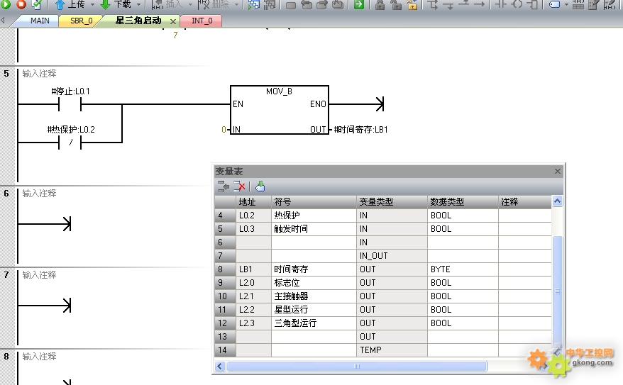

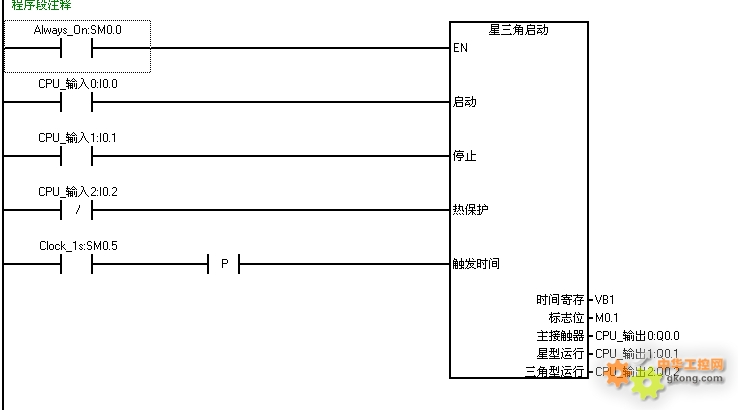

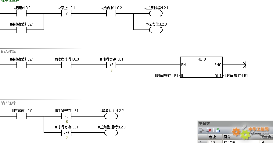

最近在学习s7smart,在用带参数的子程序的多次调用来控制多台电机的星三角启停。编写子程序如图,下载到PLC后,无法实现预期的功能。第一台启动后,后面的所有电机都跟着启动。哪位大侠能告诉我问题所在吗?

图片上传失败,电脑系统问题。截图软件截出的图片不是黑屏就是白屏。我只能用语言来描述了。
经过多次试验发现,如果带参数子程序执行时间在一个扫描周期内,例如数学运算,多次调用不会出现问题。如果子程序
运行时间超过一周期,里面有计时,如这个星三角启动,局部变量出现干扰,多次调用出现问题。
哪位高手告诉我,我的猜想正确吗?如何解决多次调用的问题?

发表于:2016/6/7 11:00:07
标志位,主接触器和时间寄存用定义为INOUT类型试试
