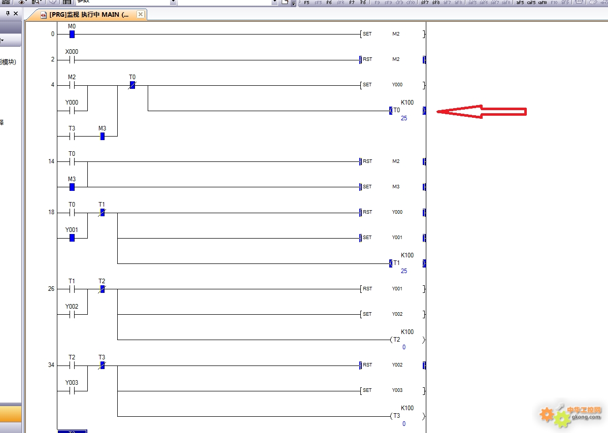

这个T0定时器和左母线不通怎么就运行了呢?

新手编了一个流水灯,通过监控模式发现T0定时器和左母线断开状态也在工作。
平时时间继电器,继电器电路也接了不少,我就弄不明白我的PLC梯形图有问题?

下面程序还有T0吧

发表于:2016/6/6 9:28:03
回复 #1楼 zrx517697809
没有

谁家PLC?

看样子是M0和M3同时作用的事.
M0使M2置位,启动了T0;然后M3又复位了M2.过程中看不到M2置位.

发表于:2016/6/6 9:37:29
回复 #3楼 知道一点
mitsubishi

回复 #4楼 pqsh
TO常开吸合M2复位M3置位,M3常开触点自保,不应该震荡啊。

发表于:2016/6/6 10:21:44
都置位 复位了,还自锁干吗

发表于:2016/6/6 10:30:08
回复 #7楼 ytthink
启动时M2发运行信号,定时器到复位M2,M3循环时接通。

发表于:2016/6/6 10:34:40
没有用过mitsubishi
看看资料,是不是要永复位
单独编个T程序看看,也许是你的程序哪儿出问题了
再一个电脑看到的时效差点儿。
