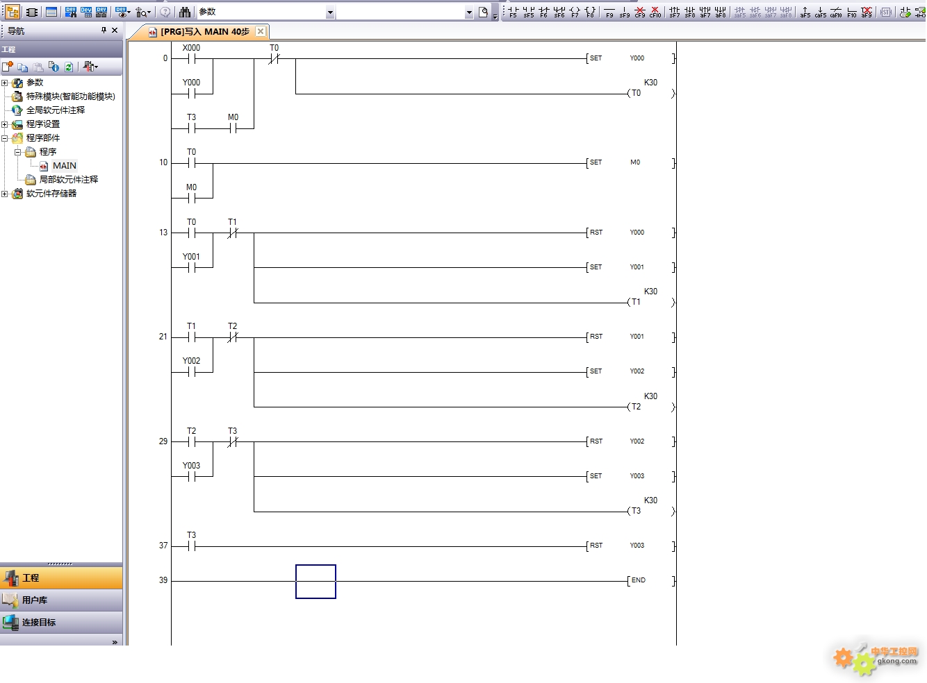

这个T0定时器和左母线不通怎么就运行了呢?

M0改成X0就好了,原来M0启动信号由触摸屏控制。

4楼说的没错你打开M0看看。

M0置位了M2启动了T0T0时间到又复位M2

楼主:SET后还自锁有什么优点?这样的流水灯个人觉得用时间比较写起来比较方便

目的不是流水灯,模拟机械自动循环工作,下一步再嵌入开关信号。

电脑模拟延时问题吧,直接上机试一下
