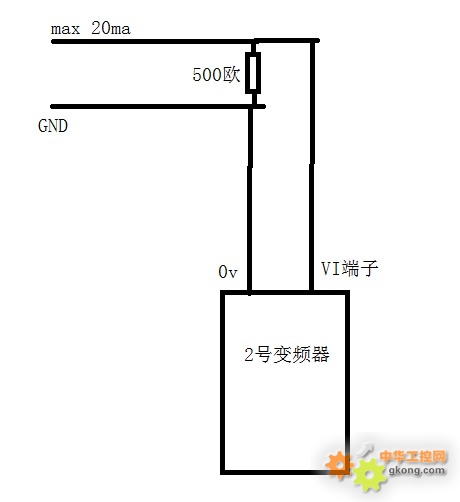

想用一个电位器控制两个变频器,思路是1号变频器用电位器接10v的模拟电压来调速
再用1号变频器的模拟输出再抬头接2号变频器的模拟调速
但是问题:
1号变频器的模拟输出是0-20ma的电流,那这个要如何才能转换成2号变频器的模拟输入呢?
要怎么接线?
虚心求教,多谢各位指导!
是不是像下面这样接?

直接用一个电位器控制两个变频器好了

直接将两台变频器模拟量输入端子并在一起,由一个电位器控制不行吗?

呵呵;变频器输出没有模拟电压?输入信号不支持模拟电流?

以下是引用YXBK在2016/6/2 7:28:35的发言:
直接用一个电位器控制两个变频器好了
就是想用一个电位器控制两个变频器,但不能几个端子直接并联吧

以下是引用ZCMY在2016/6/2 8:35:54的发言:
没有模拟输出电压,只有模拟输出电流

用一个双联电位器

用1号模拟输出电流接入2号模拟驶入电流段子

回复 #7楼 候鸟在飞
2号变频器没有电流输入,只有电压输入。是一个国产的比较简单的变频器。

楼主,简单的办法是两个变频器的模拟电压gnd信号线连接在一起,+10v电压选择一个变频器上的,电位器输出的接在两个变频器模拟电压输入端口就可以了呀!
