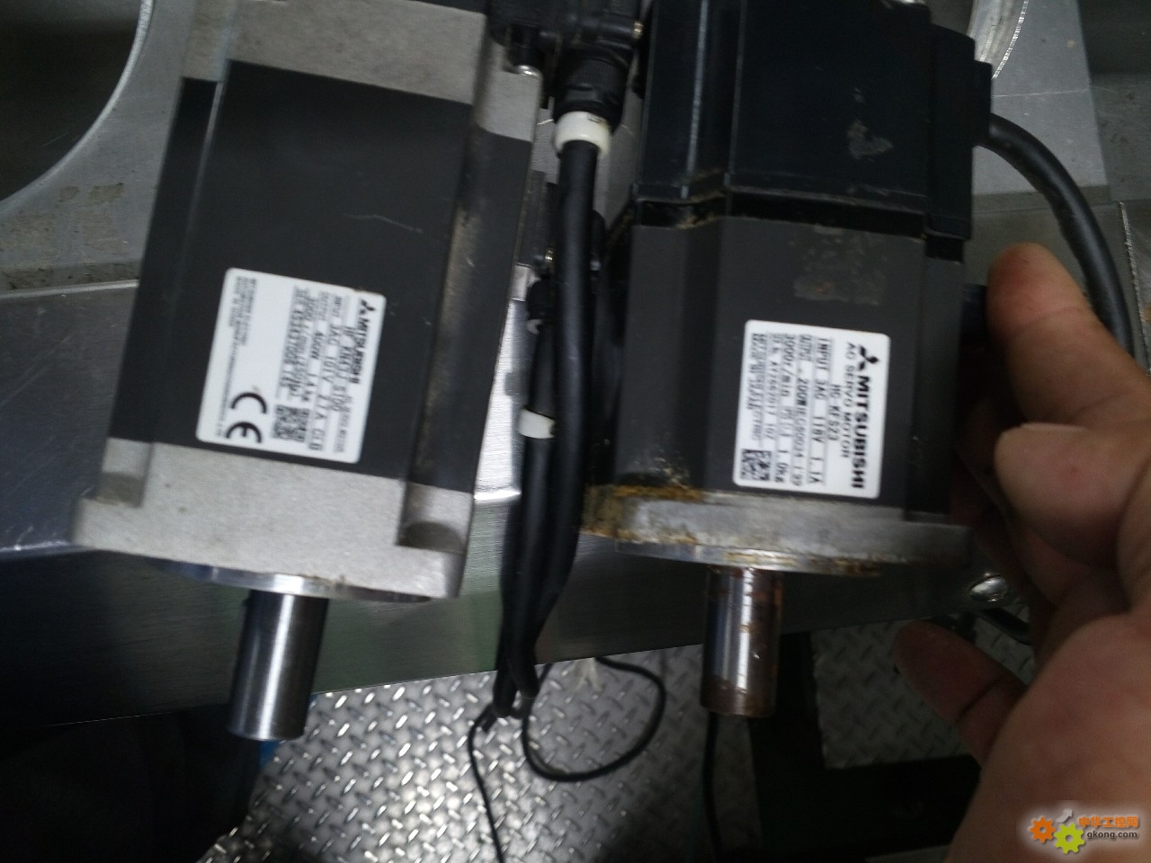

两个电机能否互换使用

楼主:伺服电机不是私服电机,知道吗??
伺服电机与驱动器不能随便匹配,编码器数据格式、接线、还有驱动器电压等均需要考虑

看不清,如果功率、型号等不一样,是不好更换的,要和驱动器配套使用的。

都是三菱的,应该可以。不知功率是否一样,编码器分辨率是否相同。

同一牌子的伺服电机,修改一下参数一般是可以同用的。

不可以

觉得楼主的意思应该可以!

大的可以替小的,小的不能替大的

明显是型号不一致,建议不要互换。
