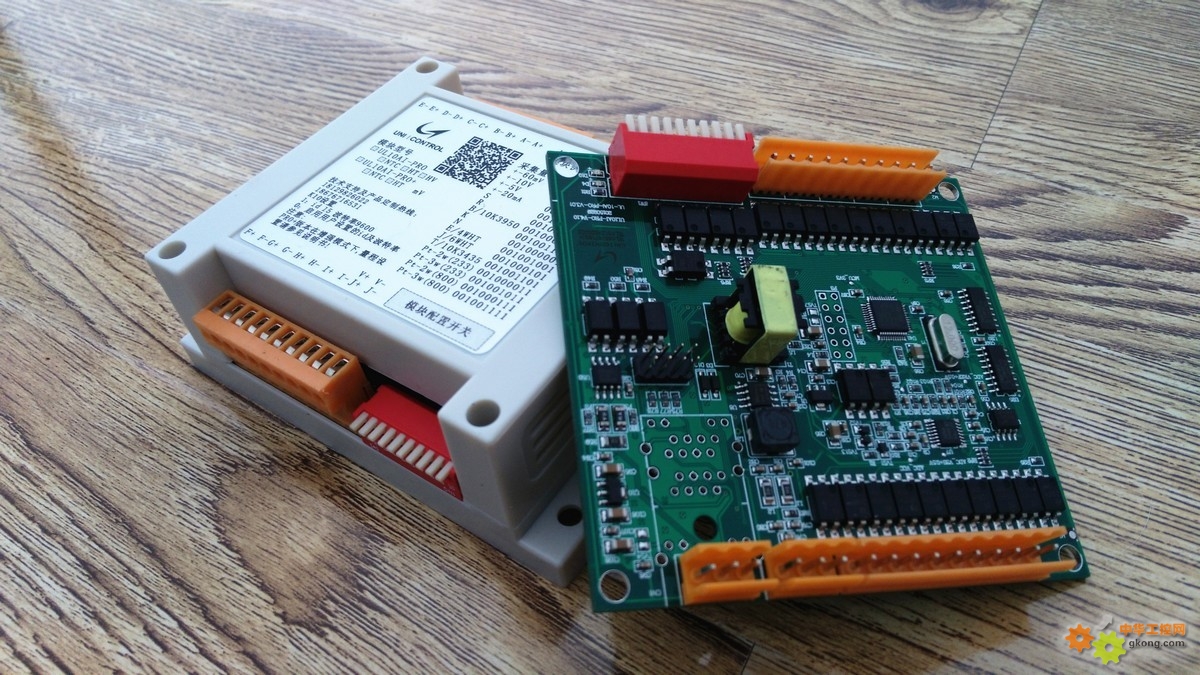

如果需要可以选择我司研发的10路模拟量采集模块,支持电压电流热电偶热电阻等采集模式,模块采集美国ADI的24位ADC,通道全光继电器隔离模式,且供电与输入采集端RS485端全隔离。产品支持试用,试用不满意可无条件退款。模块价格低至450RMB。
