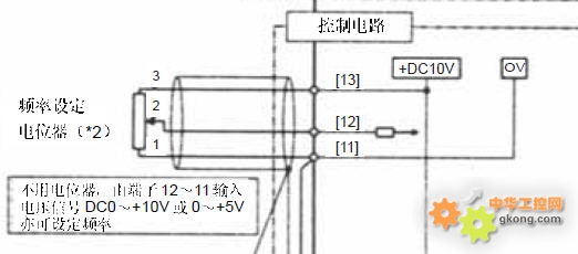

外部电位器调速怎样搞定?
请大侠们分析一下,接上电位器数秒后变频报警,说内部过热!这是怎么回事!

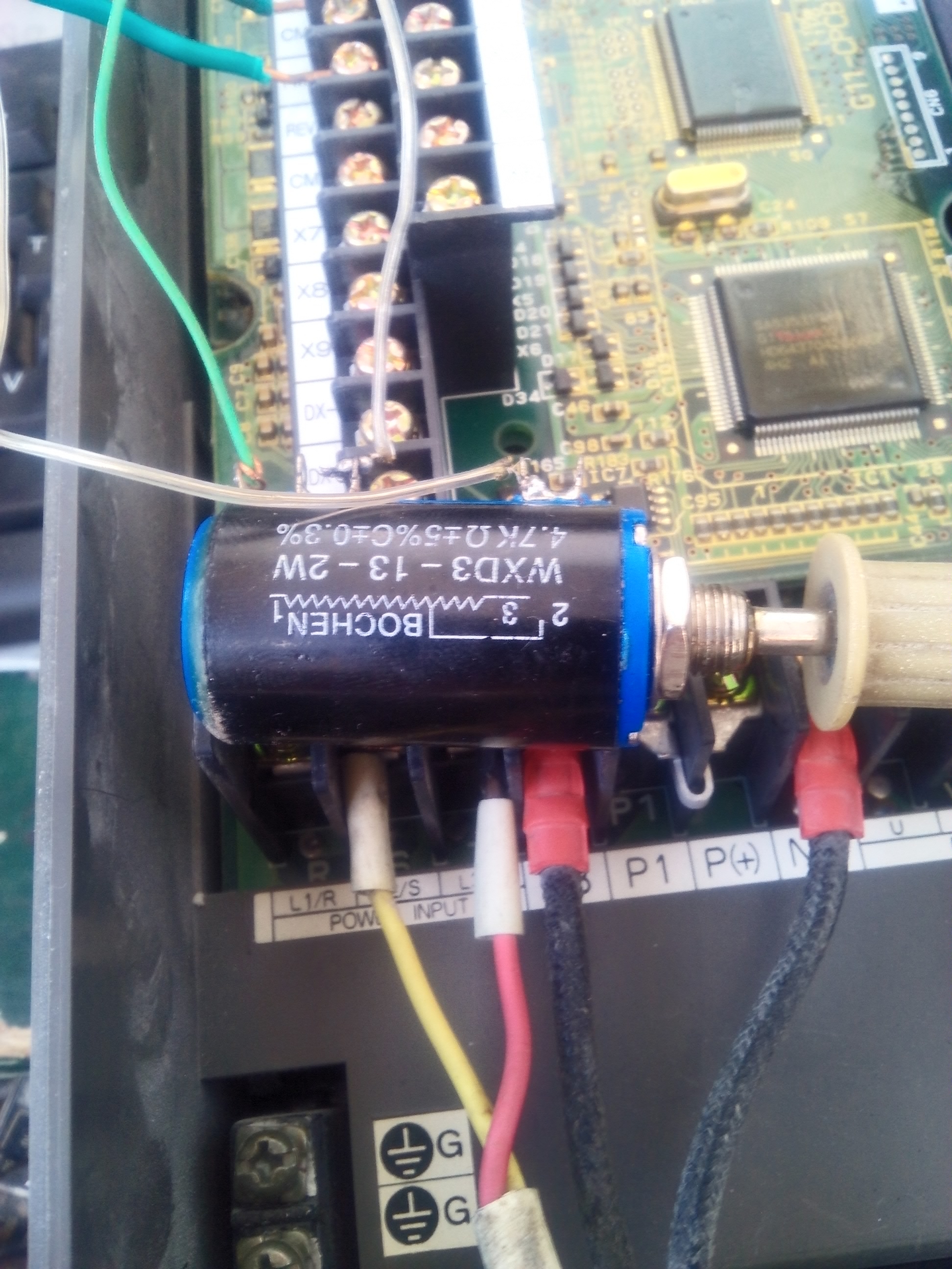

电位器接线错误,11,模拟地,12,电位器中间滑臂点,13,DC10v。 你的电位器最外点为滑臂点。 当11与13短路将会报OH2

这种电位器尾部那个才是中间抽头,别搞错了;

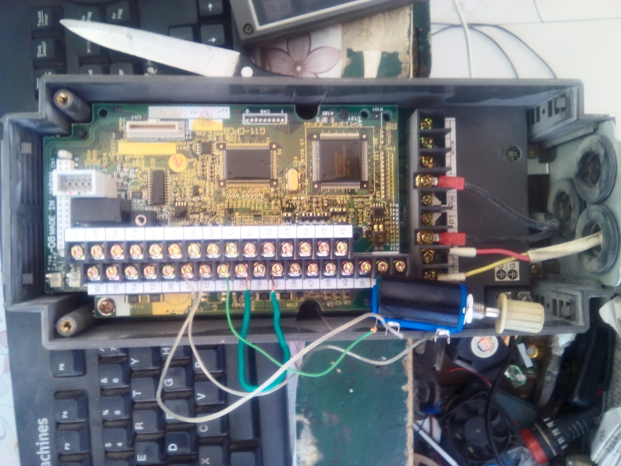

应该不是电位器的问题,改成面板试一下

面板调节能搞定,设置为面板启动即可!操作工要求做成外部电位器调速的,因为另两套设备均电位器外部调速,操作简单方便!

13接外部正10v吗?那么电位器的第三根引线怎样接呢!?

给个接线图,这很直观了。

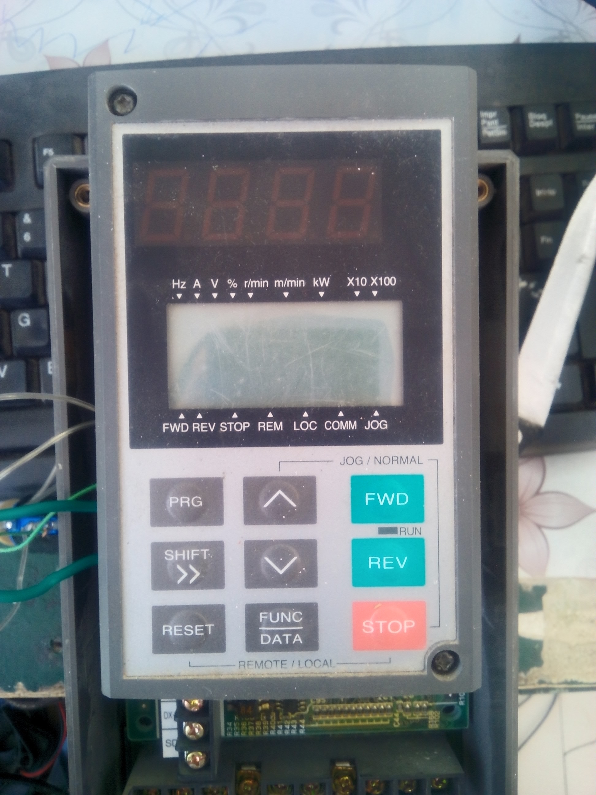

报警OH3,中文显示变频器内过热!

哪位富士变频高手指教一下,报警OH3怎么处理!谢谢了!
